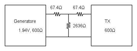

Visto che sono in vena di sparare ai passeri con un cannone
, ho provato a calcolare un attenuatore a T, che risulta cosi`, supponendo le due impedenze a 600Ω e la tensione a vuoto del generatore di 1,94V.
Sia l'ingresso che l'uscita dell'attenuatore sono a 600Ω: con il circuito inserito dovresti vedere 1V all'uscita del generatore e 0.774V all'ingresso del trasmettitore. Se stacchi il trasmettitore, all'uscita dell'attenuatore dovresti vedere 1.548V.

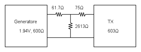

Se si vuole tenere conto del fatto che l'impedenza di ingresso del trasmettitore e` di 603Ω, allora i componenti diventano
con adattamento sia all'ingresso che all'uscita. I valori delle resistenze non sono standard, ma non si puo` avere tutto dalla vita
Pero` se metti 68Ω e 2700Ω va bene lo stesso
, magari mettendo al posto della 2700Ω una R da 2200Ω e in serie un potenziometro da 1kΩ per mettere a posto l'attenuazione.
