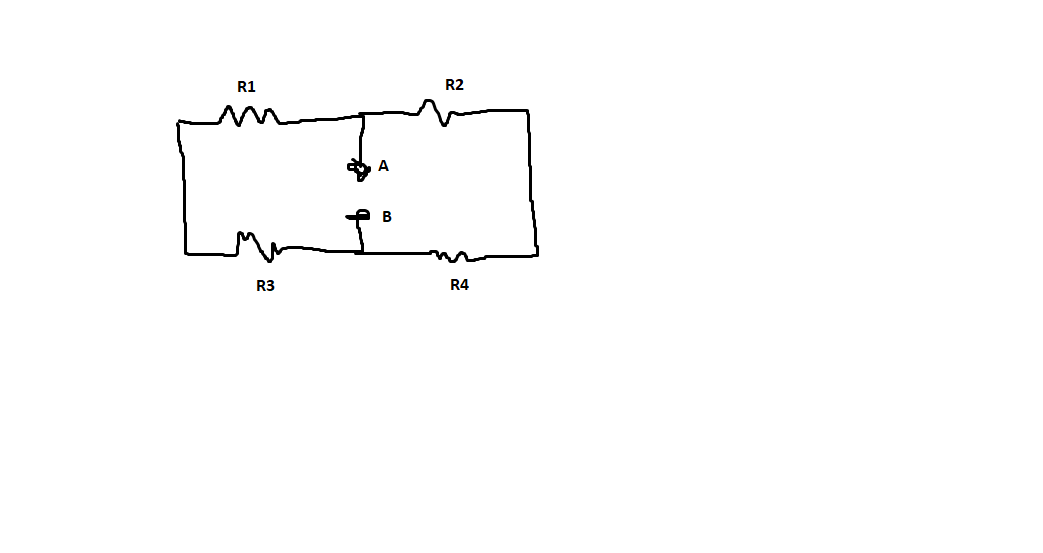

Salve ragazzi mi sono imbattuta in questo esercizio che però non riesco a risolvere! Potreste darmi un aiuto?
il testo è Calcolare il valore di R4 tale che ai morsetti A-B si abbia Req = R .
Io ho provato a svolgere con serie e parallelo ma non mi trovo. Ho messo r1 e r2 in parallelo e poi r2 e r4
anche .
Scusate l'imprecisione non sapevo come fare !

Metti come R4 un circuito aperto, R2 a piacere e R1+R3=R e hai risolto.

PietroBaima ha scritto:Metti come R4 un circuito aperto, R2 a piacere e R1+R3=R e hai risolto.
Potresti spiegarmi il ragionamento per piacere?

Certo.
Se metti R4 come circuito aperto il ramo di destra non c’è.
Resta il ramo di sinistra, la cui Req è pari ad R1+R3, essendo poste in serie.
Basta porre quindi questa serie pari ad R.

Foto Utentemiccas20 fai il disegno in FidoCadJ, cosi` e` inguardabile!

miccas20 ha scritto:Io ho provato a svolgere con serie e parallelo ma non mi trovo. Ho messo r1 e r2 in parallelo e poi r2 e r4 anche.
Prima di rispondere alla richiesta dell'esercizio, mi preoccuperei di imparare la definizione di bipoli in parallelo. :D
