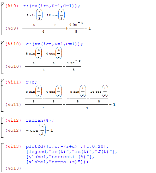

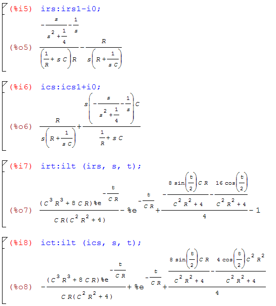

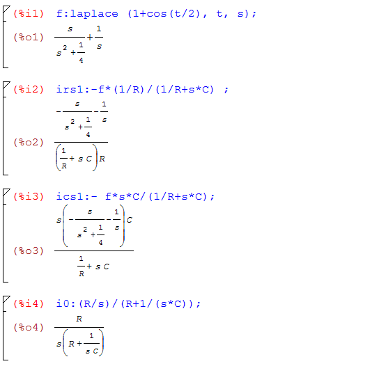

[16] Re: Laplace complicato?
Messaggioda Foto UtenteRenzoDF » 22 nov 2009, 17:37

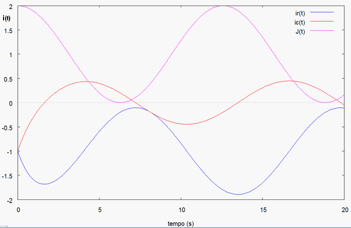

Rifacciamo tutto con la condizione iniziale sul condensatore, considereremo lo stesso circuito, ma con R=1 e C=1; di conseguenza la tensione su C al tempo t(0-) sarà pari a 1 volt,
J(t)=1+\cos \left( \frac{t}{2} \right)\cdot u(t) \,\,\,\,\,\,\,\,\,e\,\,\,\,\,\,\,\, v_{C}(0-)=R\cdot1=R\,\,
Aggiungiamo perciò un generatore di tensione in serie al condensatore (positivo verso il basso) di f.e.m. E^{*}(s)=\frac{v_{C}(0-)}{s}=\frac{R}{s}; otterremo le due correnti con la sovrapposizione degli effetti, sommando algebricamente il contributo dovuto al generatore di corrente J(s)=f(s) (irs1 e irc1) e di quello dovuto al generatore di tensione E^{*}(s) (i0); e quindi irs = irs1 - i0 , ics = ics1+ i0 .... questa volta prendiamo il verso delle correnti positivo verso il nodo inferiore.
Le istruzione date "in pasto" a wxMaxima sono:
(%i1) -> trasformata Laplace f della corrente erogata dal generatore J(t)
(%i1) (%i3) -> calcolo correnti in R e C dovute a f, usando il partitore di corrente
(%i4) -> calcolo corrente i0 della maglia R-C dovuta al generatore di tensione E*(s)=v(0-)/s
(%i5) (%i6) -> sommo contributi per calcolare le correnti in R (irs) e in C (ics) totali
(%i7) (%i8) -> antitrasformo e calcolo correnti in R (irt) e in C (ict) come funzioni del tempo
(%i9) (%i10) -> particolarizzo le due correnti per i valori R=1 e C=1
(%i11) (%i12) -> le sommo e semplifico per controllo (pari ovviamente alla J(t))
(%i13) -> plotto le tre correnti ir(t), ic(t) e J(t) ottenendo gli andamenti temporali di figura
dal quale rileviamo che la tensione sul condensatore, che presenta lo stesso andamento della corrente nel resistore, al tempo t=0+ è ancora pari a 1 volt, in quanto non può presentare una discontinuità.
La corrente nel resistore, semplificando, sarà quindi
i_{R}(t)=-1+\frac{4}{R^{2}C^{2}\,+4}e^{-\frac{t}{RC\,}}-\frac{2\,\,RC\sin \left( \frac{t}{2} \right)\,+4\,\cos \left( \frac{t}{2} \right)}{R^{2}C^{2}\,+4}\,\,\,\,\,\,\,\,
lascio a Vik il compito di particolarizzare questa relazione con i reali valori del problema R= 2 ohm e C= 1 microfarad :wink:
Notiamo come la corrente nel resistore sia scomponibile
a) in un termine costante, pari a tutta la componente continua fornita dal generatore
b) in una parte transitoria esponenziale con costante di tempo RC
c) in una parte stazionaria in regime sinusoidale, somma di due termini in seno e coseno e
comunque riconducibile ad un unico termine in quanto, notando che
\frac{RC}{(R^{2}C^{2}+4)^{{1}/{2}\;}}\sin \frac{t}{2}+\frac{2}{(R^{2}C^{2}+4)^{{1}/{2}\;}}\cos \frac{t}{2}=\sin \alpha \cdot \sin \frac{t}{2}+\cos \alpha \cdot \cos \frac{t}{2}=\cos \left( \frac{t}{2}-\alpha  \right)
l'ultimo termine può essere scritto come
i_{R\sin }(t)=-\frac{2}{\left( 4+R^{2}C^{2} \right)^{{1}/{2}\;}}\cdot \cos \left( \frac{t}{2}-\alpha  \right)
proprio come atteso :!:

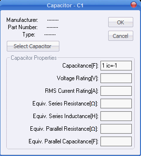

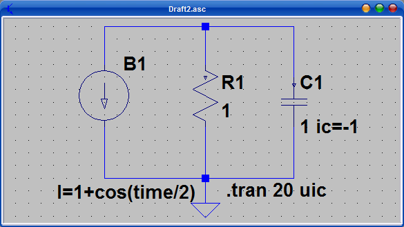

Controlliamo la soluzione trovata per via numerica con l'aiuto di LTspice
costruiamo lo schema, impostiamo i valori R=1 e C=1, ed inoltre inseriamo la condizione iniziale vc(0-)=-1 nella finestra dati del condensatore con un semplice
ic=-1
La simulazione in transitorio, di 20 secondi sarà specificata nella riga
.tran 20 uic
dove uic indica a LTspice di considerare le condizioni iniziali impostate
