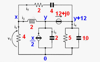

Una domanda: ma DEVI tassativamente usare il metodo delle correnti di maglia ?
[12] Re: Circuiti in regime sinusoidale
Messaggioda Foto UtenteSimone89RN » 7 gen 2010, 18:27
admin ha scritto:
Simone89RN ha scritto:[..] il verso della tensione è discorde rispetto a quella dell'impedenza [..]

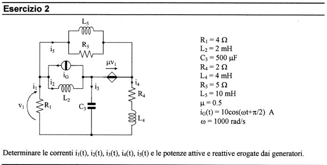

sostituisci con il generatore ideale di tensione g \cdot \dot V_1 \cdot \dot Z_3 con il '+' verso l'alto, in serie con \dot Z_3=-j \frac 1 {\omega C_3}
Se ho capito bene, il nuovo ramo diventa formato dal generatore di tensione \mu V_{1} con verso rivolto verso il nodo centrale del circuito e in serie con l'impedenza Z_{3} con verso di I_{3} sempre rivolto verso il nodo centrale, giusto admin?
Però se è giusto io ho fatto esattamente cosi e non mi trovo nella corrente.
RenzoDF ha scritto:Una domanda: ma DEVI tassativamente usare il metodo delle correnti di maglia ?
Ovviamente l'esercizio lo posso risolvere come voglio, ma con le correnti di maglia ho trovato abbastanza velocemente le correnti anche se una non viene, altrimenti che metodo mi avresti consigliato Renzo?

Potenziali ai nodi, solo 2 equazioni senza modifica iniziale :wink:
partendo da qui
posta anche le soluzioni che se risolvo controllo :!:

Simone89RN ha scritto:[..]Se ho capito bene, il nuovo ramo diventa formato dal generatore di tensione \mu V_{1} con verso rivolto verso il nodo centrale del circuito e in serie con l'impedenza Z_{3}
I_3 la calcolerai applicando il primo principio di Kirchhoff al nodo centrale del generatore di corrente, dopo aver trovato la corrente nel nuovo ramo come somma algebrica delle correnti delle due maglie adiacenti.
RenzoDF comunque ti ha indicato il metodo più rapido.

Messaggioda Foto UtenteRenzoDF » 8 gen 2010, 15:57
Aprofitto per un ennesimo tutorial sul nostro CAS open source.

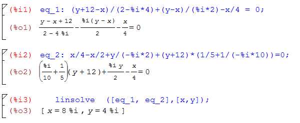

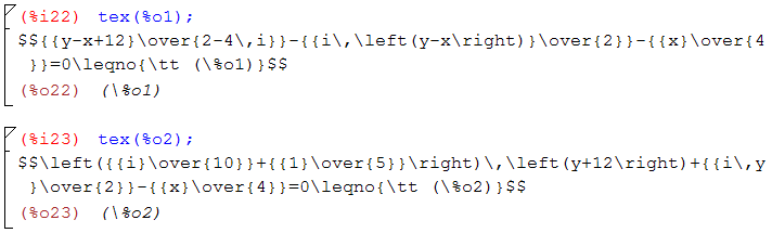

Scriviamo le due equazioni al nodo x e y, indicando con x e y anche i potenziali dei due nodi, in wxMaxima;
in questo modo potremo risolvere il sistema per via simbolica.
usando la funzione "tex" otteniamo anche i due codici LaTeX per le due relazioni
{{y-x+12}\over{2-4\,i}}-{{i\,\left(y-x\right)}\over{2}}-{{x}\over{4
 }}=0\leqno{\tt (\%o1)}
\left({{i}\over{10}}+{{1}\over{5}}\right)\,\left(y+12\right)+{{i\,y
 }\over{2}}-{{x}\over{4}}=0\leqno{\tt (\%o2)}

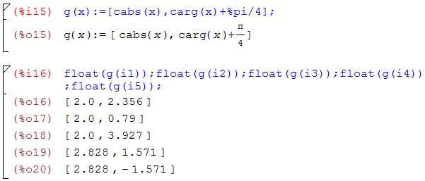

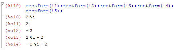

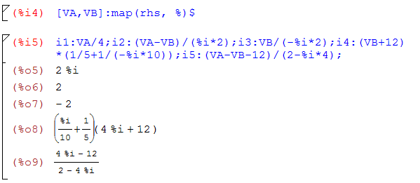

ora ricaviamo le correnti incognite semplicemente con la legge di Ohm
e semplificando
a questo punto potremo trovare modulo e fase e scriverle come funzioni del tempo ricordando di sommare alla fase 45° in quanto avevamo, per semplicità di calcolo, considerato la tensione del generatore a "fase zero".
Per far ciò definiamo una funzione g(x) che trasformi da cartesiana a polare e sommi 45° all'argomento
portando alle seguenti soluzioni
\left\{ \begin{align}
  & i_{1}(t)=\sqrt{2}\cdot 2\cos (1000t+2,356) \\
 & i_{2}(t)=\sqrt{2}\cdot 2\cos (1000t+0,79) \\
 & i_{3}(t)=\sqrt{2}\cdot 2\cos (1000t+3,927) \\
 & i_{4}(t)=\sqrt{2}\cdot 2,828\cos (1000t+1,571) \\
 & i_{5}(t)=\sqrt{2}\cdot 2,828\cos (1000t-1,571) \\
\end{align} \right.

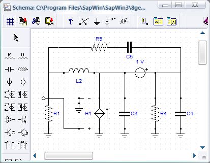

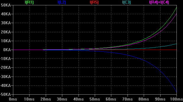

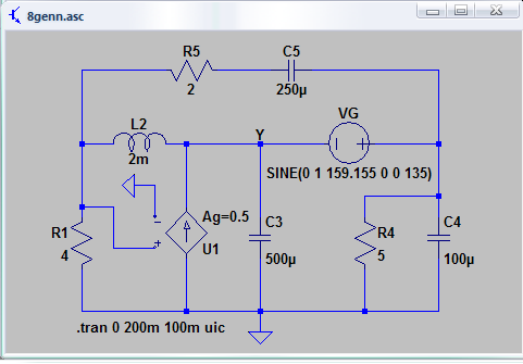

non resta che provare una simulazione numerica ... LTSpice
la simulazione porta ad una sorpresa :mrgreen:

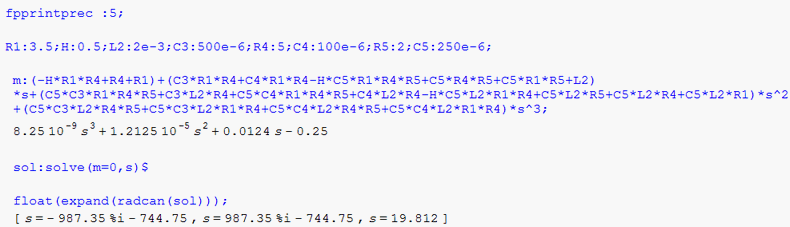

Tutte le correnti divergono verso infinito, solo la I5 risulta nulla; il calcolo a regime sopra eseguito perde quindi di validità in quanto la fase transitoria iniziale non si esaurisce ma predomina.

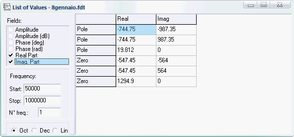

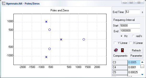

Il circuito evidenzia quindi una instabilità, e per analizzare il problema ci aiuta Sapwin :wink:
Fissiamo come ingresso il generatore VG e come uscita il potenziale del punto X (VA ovvero la tensione su R1 proporzionale a I1).L'analisi ci permette di mettere in evidenza la posizione di poli e zeri
troviamo ... un polo con parte reale positiva #-o
Q.E.D.
possiamo visualizzare i valori associati
e dato che siamo curiosi, andiamo a vedere se wxMaxima fornisce gli stessi valori per i poli

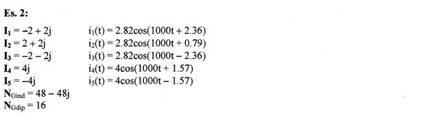

E poi vi metto anche le soluzioni dell'esercizio:

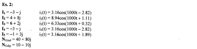

Come ti dicevo
le risposte del testo sono
SBAGLIATE
:mrgreen:
[18] Re: Circuiti in regime sinusoidale
Messaggioda Foto UtenteRenzoDF » 9 gen 2010, 15:25
Premesso che la mia soluzione coincidente con quella del testo e riferite al calcolo a regime sono errate come dimostrato nella mia solita "paginata" :mrgreen:
