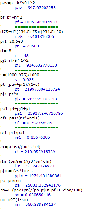

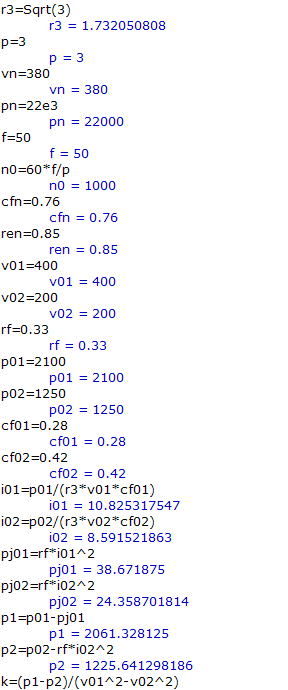

Posto i miei 4 calcoli per il primo problema
il numero di giri nom. è diverso da quello riportato nei risultati, sarà l'età, ... ma, se ho sbagliato, non vedo dove
... admin che è più giovane ...di sicuro ci riesce :mrgreen:

Ma, Renzo, sarò anche più giovane, più svelto e più preciso ( :^o :( ) ma io sarei ancora a metà strada. :)
Per trovare la velocità dei risultati del testo, presumo occorra dimenticarsi delle perdite addizionali. Può darsi che si siano dimenticati di aver chiesto di tenerne conto.

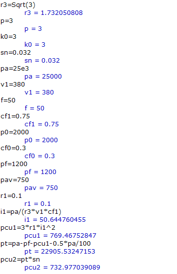

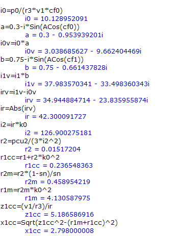

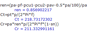

Messaggioda Foto UtenteRenzoDF » 16 giu 2010, 19:04
Per quanto riguarda il secondo, sono d'accordo con te fino verso la fine dove dividi ancora per radice di 3 la stellata e poi non consideri che la V1f non è la tensione di cortocircuito :?
comunque, come vedi, anch'io trovo per X un valore ancora diverso, che scarso che sono ! :mrgreen:
BTW dimenticavo alcuni calcoli
