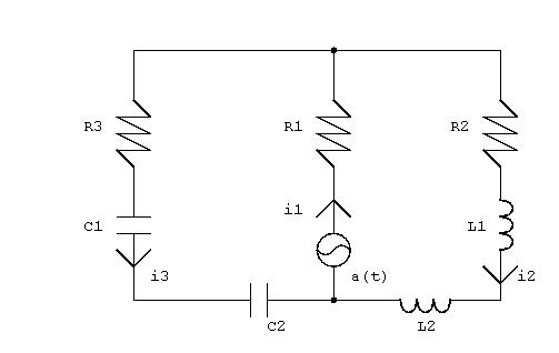

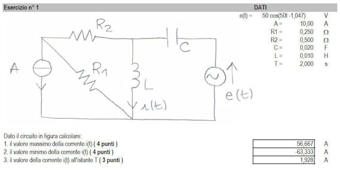

Messaggioda Foto UtenteAndreaBB » 22 ott 2010, 22:50
RenzoDF ha scritto:Rifare lo schema con FidoCadJ !
Grazie :-)
Intendevi più o meno così
Foto UtenteAndreaBB
-2 2
Messaggi: 17
Iscritto il: 21 ott 2010, 16:32

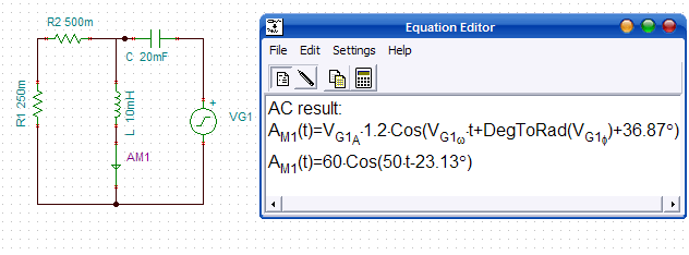

[14] Re: Software tina
Messaggioda Foto UtenteRenzoDF » 22 ott 2010, 23:46
No cosà
a) per il primo devi usare un Current Generator, non un Voltage Generator ;-)
b) per il secondo devi usare la sovrapposizione anche con Tina:
con il solo generatore di corrente si vede che la componente continua per la corrente è pari a -10/3 A
mentre con il solo generatore sinusoidale
NB come vedi anche Tina scrive erroneamente l'angolo di sfasamento in gradi "[#]"
comunque i due valori di correnti richiesti saranno
60-10/3 e -60-10/3
la i(2) prova a calcolarla da solo ! ... ma mi sa che l'hanno sbagliata :mrgreen:

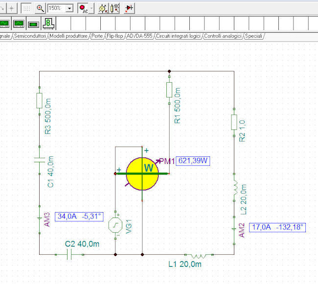

[17] Re: Software tina

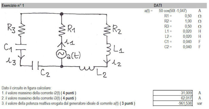

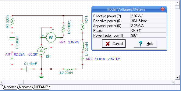

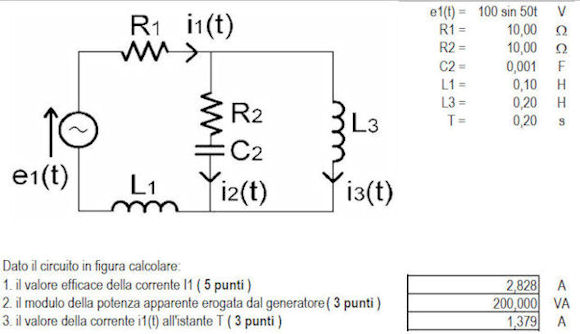

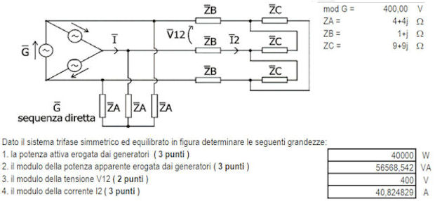

Messaggioda Foto UtenteAndreaBB » 25 ott 2010, 20:20
approfitto della vostra conoscenza dell'elettrotecnica e volevo chiedervi se è possibile risolvere questi esercizi con TINA...
grazie a tutti

Messaggioda Foto UtenteRenzoDF » 25 ott 2010, 20:29
Certo che è possibile ... cos'è che abbiamo fatto finora? :-)
