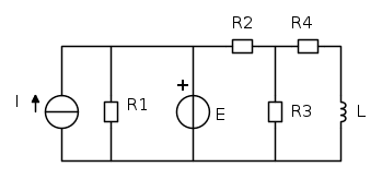

Messaggioda Foto Utentemir » 30 giu 2011, 18:03
Foto UtenteCandy , ed Foto UtenteIsidoroKZ avete ragione,rispettivamente,ho dimenticato il resistore R4, ed ho confuso il generatore di corrente,Grazie per le correzioni.... ElectroYou è bello anche per questo... :D
[12] Re: Domande base sull'elettrotecnica
Messaggioda Foto UtenteKiqa » 30 giu 2011, 22:05
si hai ragione isidoro quello a sinistra è un generatore di corrente... comunque seguo il corso di elettrotecnica in ingegneria.. comunque utilizzo il libro circuiti elettronici di alexandrer.... sul libro non ne parla proprio di tali generatori... ma durante il corso se ne parlava abbastanza...
tipo consideravano il generatore di tensione come tale isolando il genratore di corrente con la resistenza in parallelo... non saprei...

Messaggioda Foto UtenteRenzoDF » 30 giu 2011, 22:15
Modifico pure io :mrgreen:
quel simbolo per il generatore di tensione non si usa piu' nemmeno qui a SB :!:
