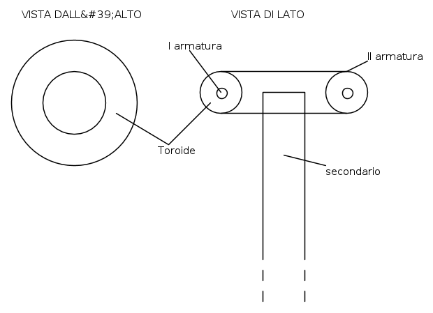

TONYSTARK ha scritto:Magari al centro del condensatore toroidale ci mettevo...
in questo tipo di condensatore le armature sono il filo stesso e il nucleo su cui è avvolto
captainpuppet
0 3 - Messaggi: 35
- Iscritto il: 20 lug 2011, 11:59
Spero lo schizzo si capisca; il toroide in cima è un condensatore "casareccio"; se vuoi poi ti posso postare schemi e simili
