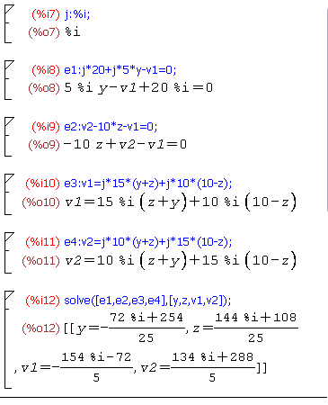

scrivimi le equazioni di partenza in forma numerica o catturami lo schermo delle equazioni scritte in derive
io posto le mie con Maxima, ho chiamato y la I2 e z la I3 :-)

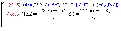

Le eq. sono queste:
20j+5jI_2-15j(I_2+I_3)-10j(I_1-I_3)=0 da cui ricavo:
2I_2+I_3+16=0
e
10j(I_2+I_3)+15j(I_1-I_3)-10I_3-15j(I_2+I_3)-10j(I_1-I_3)=0 da cui:
jI_2-10j+2I_3(j+1)=0
Foto Utentemasomaso90

Scusa mi ero sbagliato, le equazioni sono corrette ma i risultati no, ho inserito le tue equazioni in maxima e mi da i seguenti risultati

Messaggioda Foto Utentemasomaso90 » 13 ago 2011, 23:30
Ho sbagliato un segno in una sottrazione, nel razionalizzare :D
Grazie :D
