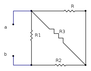

E come faccio a capire qual è il punto da cui partire per fare le riduzioni?? Non ho capito molto bene Foto Utenteasdf. Scusami, ma magari sarò stupido :(
Quale sarebbe il metodo "Pisano" caro Foto UtenteRenzoDF?

[12] Re: Calcolo resistenza equivalente
Messaggioda Foto UtenteRenzoDF » 17 ago 2011, 16:03
dlbp ha scritto: Quale sarebbe il metodo "Pisano" caro Foto UtenteRenzoDF?
Consiste:
a) nel fissare una corrente Ic "conveniente" in un resistore "conveniente"
b) risalire alla d.d.p. ai morsetti VAB
c) calcolare RAB=VAB/Ic

Diciamo di si. Diciamo che, in parole povere (e spero di non dire fesserie) quando devi calcolare la resistenza vista da due morsetti a e b devi iniziare "dalla parte opposta" ad a e b, cioè a mano a mano che operi le varie riduzioni alle resistenza (siano esse riduzioni serie-parallelo, siano esse riduzioni per trasformazioni stella triangolo), i morsetti a e b sono quelli a cui devi arrivare per ultimo.
Per farti capire, se ho da calcolare la resistenza vista dai morsetti a e b, come in questo caso:

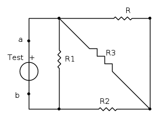

per non sbagliare devi calcolare la resistenza ai morsetti a e b di questa rete come se dovessi calcolare la resistenza vista dal generatore di test in questa rete:
da dove inizieresti qui?

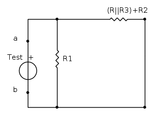

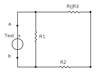

Praticamente Foto Utentedlbp concludo così evitiamo di frazionare la spiegazione inutilmente; partendo dal circuito che avevi prima tu avresti dopo:
poi:

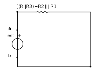

ed infine :
Capito il "trucchetto" del generatore di test? Tu te lo piazzi lì tra a e b per ricordarti che tu da a e b non ci devi partire ;-) , ma ci devi arrivare...
