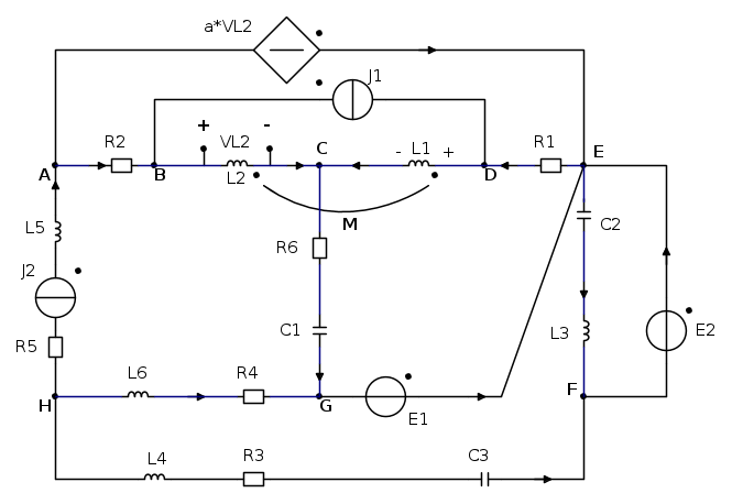

Foto Utentekowalski finché non farai il primo passo tu, ovvero, almeno lo schema elettrico con FidoCadJ, non riceverai aiuto... Non è una scortesia che ti si fa, ma sono semplici e fondamentali regole per aiutare chi ti vuole aiutare :!: Oggettivamente è irricevibile una richiesta come la tua :!:
Quindi, ripeto, inizia a disegnare lo schema del primo circuito indicando i versi di riferimento per le tensioni e le correnti sui mutui induttori: in base a tali versi possiamo impostare correttamente le due relazioni sui mutui induttori :!: Credimi che così facendo, riceverai sicuramente l'aiuto che ti serve ;-)

Buonasera a tutti, ho provato a disegnare il circuito del primo esercizio, spero di essere stato chiaro. La rete è in regime sinusoidale. Sarebbe perfetto avere la risoluzione completa con i due metodi, ma la cosa indispensabile è conoscere il contributo di m.i. con il metodo dei p.n.
Ringrazio di nuovo per la pazienza

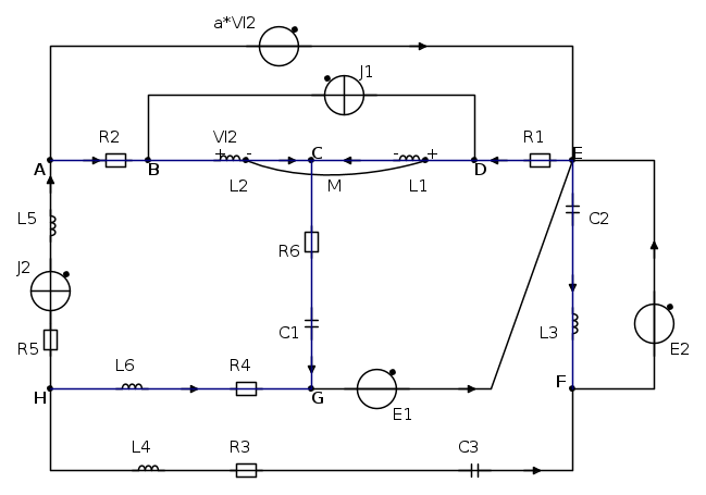

Messaggioda Foto Utentekowalski » 8 set 2011, 3:34
Avevo dimenticato di indicare i nodi..
Ho evidenziato in blu il coalbero

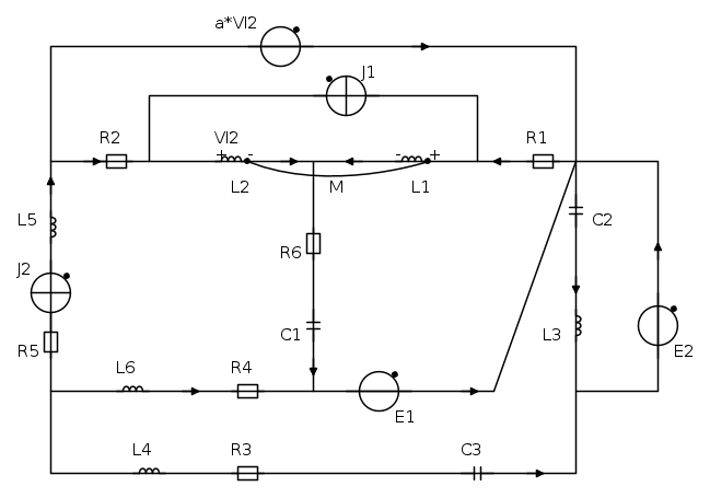

Messaggioda Foto Utenteasdf » 8 set 2011, 8:04
Ho modificato leggermente il disegno al fine di renderlo più leggibile:

Messaggioda Foto Utentekowalski » 8 set 2011, 13:20
Perfetto, grazie mille.

kowalski ha scritto:Sarebbe perfetto avere la risoluzione completa con i due metodi, ma la cosa indispensabile è conoscere il contributo di m.i. con il metodo dei p.n.
Bene, ora ci siamo, vedi che anche se devi ancora imparare a non cortocircuitare tutti i componenti, sei riuscito a fare un schema "a regola d'arte" :ok:
Se nessuno ha gia' intrapreso il lavoro, e se hai un attimo di pazienza, il sistema te lo scrivo io ;-)

Ahaha, grazie Renzo. Purtroppo mi sono messo a disegnare il circuito in fretta e furia senza sapere niente di fidocad, sono impegnatissimo per l'esame e il programma è davvero lungo. Già che ci siamo, puoi dirmi che stupidaggine ho disegnato per cortocircuitare ogni componente? Così al prossimo post disegnerò bene.
Ti ringrazio, aspetto il tuo aiuto.

non devi sovrapporre il componente alla linea:
ma devi collegare la linea ai terminali del componente:
