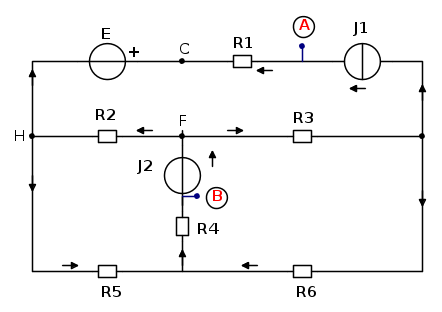

Scusami Foto Utentejordan20. Io ho scritto quelle equazioni in base ai versi di corrente che ho messo. Li ho riportati nello schema. Non riesco a capire dove ho sbagliato.

Comunque con \[\Delta U ho indicato la tensione del generatore di corrente.

Messaggioda Foto Utentelillo » 14 set 2011, 16:02
non devi segnarle. sono generatori ideali di corrente e non dipendono affatto dalla tensione.
se scrivi le equazioni nel seguente modo dovresti non sbagliarti:
E+R_1I_1+R_2(I_1-I_2)+R_3(I_1-I_3)=0
ora continua tu per le altre :ok:

Messaggioda Foto Utentejordan20 » 14 set 2011, 16:04
Devi prendere come riferimento solo il verso delle correnti di maglia, che è quello di percorrenza della maglia. Le resistenze appartenenti a quella maglia si sommano, quelle mutuate con le maglie adiacenti si cambiano di segno (questa per una formulazione immediata del sistema di equazioni LKT).
Comunque segui il consiglio di Foto Utentelillo se ti confondi :ok:

Messaggioda Foto UtenteAnnamariaCircuiti » 14 set 2011, 16:09
Ragazzi grazie. Però,ho fatto in questo modo perché leggendo un post (contenuto nello stesso forum) c'è scritto:
"Poi calcoli le correnti, sia dei resistori che dei generatori indipendenti, come la somma algebrica delle correnti di maglia che lambiscono quel lato,prese col segno + se hanno verso concorde con quello della corrente di maglia, altrimenti col segno - ".Nel mio caso,la corrente che attraversa R2 è concorde al verso di I2.
Scusatemi se non riesco a capire :(

Messaggioda Foto Utenteadmin » 14 set 2011, 16:21
AnnamariaCircuiti ha scritto:[..]
Allora per calcolare la resistenza di Thevenin[..]
\[R_{Th}=R1+\left  ( R2+R3+R6 \right )||R5 +R4 = 57.18\Omega \]
OK
AnnamariaCircuiti ha scritto:[..]\[E_{0}^{1}=-E\]
Se considera la tensione tra A e B, il segno deve essere positivo.

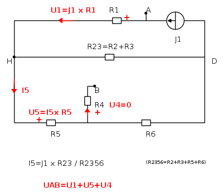

AnnamariaCircuiti ha scritto:[..]Il terzo contributo di \[E_{0}\] è quello dovuto al solo generatore J1. Purtroppo però non riesco a calcolarlo

Foto Utenteadmin grazie dell'aiuto. Per quanto riguarda il primo contributo della tensione avevo anche io capito che era positivo. Per quanto riguarda il terzo contributo,non riesco a capire perché il secondo ramo del circuito non occorra in alcun modo :(

[18] Re: Calcolo parametri di Thevenin
Messaggioda Foto Utenteadmin » 14 set 2011, 16:28
Qual è il secondo ramo ed in che senso non contribuisce in alcun modo?

[19] Re: Calcolo parametri di Thevenin
Messaggioda Foto UtenteAnnamariaCircuiti » 14 set 2011, 16:29
Quello della serie R2-R3-

[20] Re: Calcolo parametri di Thevenin
Messaggioda Foto Utenteadmin » 14 set 2011, 16:31
Manca la risposta alla seconda parte della domanda.
