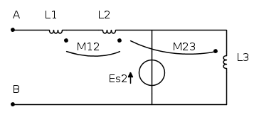

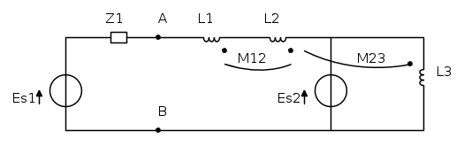

Messaggioda Foto UtenteTONYSTARK » 31 ott 2011, 19:45
Scusate se torno a rompere le scatole, ma mentre mi vestivo da Van Helsing, per andare ad una festa, mi sono detto: "Ma si facciamo questo esercizzietto che ha poche maglie"
Non l'avessi mai detto, mi è venuto un dubbio esistenziale...
Ma andiamo con ordine, il circuito è il seguente
Il compito chiede di risolvere con tevenin ai morsetti A e B; ma se io taglio il circuito diventa
e nelle induttanze L1 ed L2 non circola corrente, e di conseguenza niente mutue induttanze e niente caduta di potenziale, e per trovare la tensione AB il tutto si riduce ad un generatore con un induttanza non accoppiata, una sola maglia sola soletta... mi sembra un po troppo facile e credo ci sia sotto qualcosa... Ma non so cosa!!!
Paranoie a parte buon Halloween a tutti e grazie a chi potrà fugare i miei dubbi

Messaggioda Foto Utenteluka889 » 1 nov 2011, 12:43
Allora tu devi trovare la tensione V_ab che è la tensione equivalente di Thevenin + un'impedenza serie che ottinei ocortocircuitando il gen di tensione.
per trovare V_ab:
supp di indicare con I1 la corrente che circola nell'unica maglia presente quando stacchi la sottorete alla quale applichi Thevenin.
La V_ab è data da:E_s2-jwM_23*I1 con I1=E_s2/jwL3
