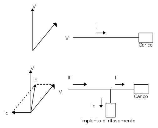

scusa ma il fattore di potenza non è cos fi aumentando il cos diminuisce il sen e quindi diminuisce la reattiva?
Hai letto i diversi articoli che ti sono stati proposti?
Hai studiato dal tuo libro di testo?
Gli effetti del rifasamento si "sentono" a monte della sezione di interesse. A valle di questa non cambia nulla.
Se un carico richiede la potenza reattiva Q e io faccio in modo che questa sia prodotta nei suoi morsetti di alimentazione, la stessa non sarà prodotta dal generatore

atta11 ha scritto: ...diminuisce il sen e quindi diminuisce la reattiva?
Diminuisce la potenza reattiva assorbita dal complesso carico + condensatore di rifasamento; il carico, assorbirà la potenza reattiva che gli serve attingendo sia dalla rete che dal condensatore!

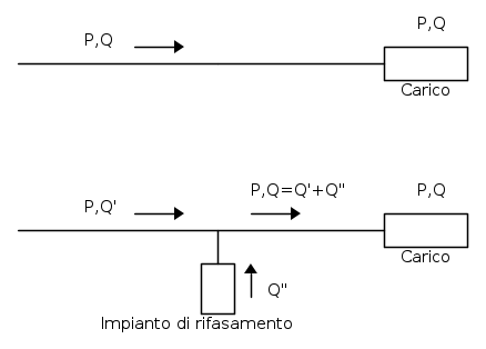

Ragazzi scusate capitemi sto in 4 superiore
Cioè se ho capito noi la diminuiamo ma poi mettendo il condensatore la potenza reattiva sara uguale a Q'(quella del condensatore) + Q(quella della linea)??
La potenza reattiva del carico non può essere diminuita: assorbe quella necessaria al suo corretto funzionamento. Quello che possiamo fare è evitare il transito di Q lungo la linea, producendola in prossimità del carico.
La potenza reattiva sarà minore nella sezione a monte perché parte di questa è prodotta vicino al carico, e non perché il carico assorbe meno potenza reattiva.
Se prima del rifasamento il carico assorbe Q, dopo l'intervento di rifasamento continua ad assorbire Q.

allora il condensatore viene posto in prossimità del carico e il condensatore produce Q ma come evitiamo il transito lungo la linea?io devo fare una tesina ed ho iniziato cosi me la puoi correggere :
Il rifasamento è una tecnica che tende a minimizzare in una linea elettrica il carico reattivo ovvero a minimizzare quella parte di energia reattiva richiesta dalle macchine elettriche ma non necessaria per produrre lavoro.Ad esempio un motore elettrico con cos fi 0,7 richiede una poteza apparente di 1KVA ,solo una parte di essa (1000 *0,7 =700W)sarà trasformata in lavoro il resto (1000*senfi=714 var) serve al motore per creare il magnetismo necessario per il funzionamento .
Questo che o scritto è giusto?
atta11 ha scritto:...Il rifasamento è una tecnica che tende a ...minimizzare quella parte di energia reattiva richiesta dalle macchine elettriche ma non necessaria per produrre lavoro....
Quale sarebbe la parte di "energia reattiva" che, invece, serve a produrre lavoro?

no infatti ho scritto non necessaria per produrre lavoro!
per il resto va bene o ci sono errori gravi di concetto? uno spunto per continuare?
per il resto va bene o ci sono errori gravi di concetto? uno spunto per continuare?1
Scusa se insisto... se parli di una parte di energia reattiva che non produce lavoro, viene spontaneo chiedersi quale sarebbe l'altra parte di energia reattiva che invece lo produce. Comunque il condensatore non produce, in genere, tutta la potenza reattiva richiesta dal carico (rifasamento totale) ma solo una quota-parte. In virtù di quanto detto, dato che il carico continuerà ad assorbire la stessa potenza reattiva Q, il complesso carico + condensatore di rifasamento assorbirà una potenza reattiva inferiore. In altri termini, una parte di potenza reattiva il carico l'assorbe dalla rete mentre la rimanente viene prodotta in loco dal condensatore.

Scusa hai ragione allora in poche parole riduciamo la potenza reattiva sulla linea per poi riprodurla con il condensatore in loco?
