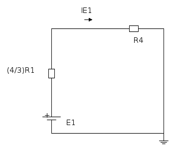

Antofilo ha scritto:... non capisco Renzo come hau fatto a scrivere quella equaziine, cioe dire che IE1 sia uguale a -I4.
Cosi'
si vede anche come ricavarla, grazie all'uguaglianza E4=E5
I_{E1}=-I_{4}=\frac{E_{1}}{\frac{4R_{1}}{3}+R_{4}}
io non riesco a vedere la soluzione..se mi aiuti passo passo, facendomi capire come sei arrivato a cambiare il circuito ti ringrazierei molto

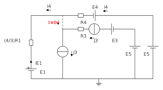

[12] Re: Elettrotecnica Ing. Chimica (4)
Messaggioda Foto Utentelillo » 21 gen 2012, 11:20
E' il motivo della domanda di Foto UtenteEdmondDantes
Se correggi per bene l'equazione al nodo A capiresti il perché di quella trasformazione:
Una LKC ci dice che la somma algebrica delle correnti in un nodo è nulla, tradotta anche come: la somma delle correnti entranti è uguale alla somma di quelle uscenti:
Quindi se osservi il nodo A:
I_{e1}+I_4+J_3=J_3\; \to \; I_{e1}=-I_4
Inoltre il generatore ideale E5 impone la stessa tensione sul negativo di E3 e sul positivo di E4.
La resistenza R5 è stata omessa in quanto costituisce una maglia indipendente dal circuito e non utile ai fini della risoluzione.
Tutte queste considerazioni portano a disegnare il circuito che RenzoDF ti ha postato.
Ancora: Come già detto, li vedi in che posizione si trovano E4 e E5 :?:
E' come se annullassero i loro contributi (stesso valore di tensione, ma opposti).
Alla fine che ci resta?

Messaggioda Foto UtenteAntofilo » 21 gen 2012, 12:28
Ma sullo stesso ramo (quelllo in verticale) nel quale c'è J3 vi è pure il generatore di corrente J2. perché non ne teniamo conto?
Foto UtenteAntofilo
27 4
Messaggi: 67
Iscritto il: 19 gen 2012, 17:39
[14] Re: Elettrotecnica Ing. Chimica (4)
Messaggioda Foto UtenteLele_u_biddrazzu » 21 gen 2012, 12:41
Perché erogano la stessa corrente (non potrebbe essere altrimenti dato che sono posti in serie)...
8.154 3 8 13
Messaggi: 1288
Località: Modena
[15] Re: Elettrotecnica Ing. Chimica (4)
Messaggioda Foto UtenteEdmondDantes » 21 gen 2012, 12:47
Prima di affrontare gli esercizi, bisogna studiare!
In generale, il collegamento in serie di n generatori di corrente viola la LKC. Per collegare due o più generatori di corrente in serie, la LKC richiede che J1=J2= ··· Jn = I
Considerando questo vincolo fisico, il collegamento serie di n generatori di corrente è equivalente ad un unico generatore di corrente I.
