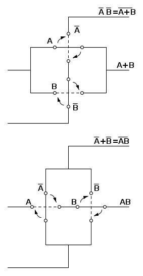

Piercarlo ha scritto:Bello ma mi è rimasto un dubbio: la funzione NOT come la si realizza in questi circuiti?
Cosi'
e per un bel De Morgan circuitale

RenzoDF ha scritto:e per un bel De Morgan circuitale
Mi faresti capire anche come vanno fatti i collegamenti e con che tipo di contatti?

[18] Re: Porte logiche con la corrente da 230V ?
Messaggioda Foto UtenteRenzoDF » 3 feb 2012, 15:02
tixy ha scritto:Mi faresti capire anche come vanno fatti i collegamenti e con che tipo di contatti?
Nel primo circuito NOT, il commutatore rotativo serve solo a "condensare" in un unico apparecchio il contatto normalmente aperto e quello normalmente chiuso, relativi alla variabile logica A e potrebbe essere realizzato per esempio con un doppio deviatore.
Il collegamento piu' semplice sara' per esempio quello che consiste nel collegare insieme i due conduttori di sinistra all'alimentazione e quelli di destra separatamente a due "utilizzatori"; in un utilizzo piu' complesso la linea orizzontale (A) e quella verticale (A'), potranno essere poste in serie o in parallelo (sempre separatamente) ad altre "vie" appartenenti ad altri commutatori associati ad altre variabili logiche, al fine di ottenere la desiderata funzione logica.
I due circuiti relativi a De Morgan servono invece solo per "dimostrare" le due famose uguaglianze notevoli.

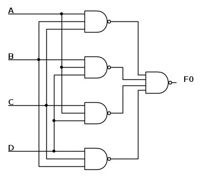

[20] Re: Porte logiche con la corrente da 230V ?
Messaggioda Foto Utentelillo » 5 feb 2012, 15:39
ciao Foto Utentetixy non so se quel che dico sia giusto ma ti racconto quel po che so.
Come ti è stato detto quella di De Morgan è una proprietà dell'algebra booleana che ci permette particolari uguaglianze che RenzoDF ti ha già mostrato.
Ho usato tale proprietà, assieme alla doppia negazione, per effettuare trasformazioni circuitali, in modo da utilizzare sole NAND: proviamo con il tuo schema:
F_0=ABC+ABD+ACD+BCD
doppia negazione:
F_0=\overline{\overline{ABC+ABD+ACD+BCD}}
e poi De Morgan:
F_0=\overline{\overline{ABC}\cdot \overline{ABD}\cdot \overline{ACD}\cdot \overline{BCD}}
La funzione appena scritta è così rappresentabile attraverso sole NAND:
