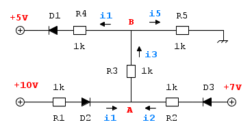

Circuito semplice con diodi
La configurazione che hai ipotizzato è corretta.
A questo punto devi solo scrivere le equazioni di maglia. Non è difficile, prova ad andare dai due generatori 10V e 7V al nodo a massa, ricavi le correnti ed il gioco è fatto.

Nell'ipotesi di considerare D2 e D3 in conduzione, il circuito diventa il seguente...
pertanto...
I risultati sono compatibili con le ipotesi fatte, quindi D2 e D3 sono effettivamente in conduzione mentre D1 è interdetto
pertanto...

vanno bene queste equazioni?
1. (10-Va)/1=i1
2.(7-Va)/1=i2
3. Va=2*i3
4. i1+i2=i3
dalle quali ricavo:
Va=6,93
Vb=3,46
che rientrano nei range di valori giusti per le ipotesi che ho fatto.
edit: oh, grazie Lele :)) ora guardo bene anche la tua risposta.
nel caso vorrei farvi vedere altri esercizi, posto sempre qui o apro altre discussioni?

Mancano le cadute sui diodi ma concettualmente sono corrette.

JennyJG ha scritto:... in questo circuito devo verificare che D1 è OFF mentre D2 e D3 sono ON.
Se dobbiamo "verificare" direi che si parte da D1=OFF e quindi i1= 0 e si controlla se esiste un potenziale VA compatibile
semplicemente con
... ma vedo che avete gia' risposto in tanti
