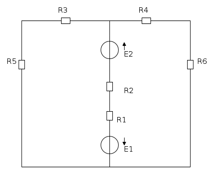

questa rete la sapresti risolvere
Esercizio condensatori
16 messaggi
• Pagina 2 di 2 • 1, 2
Si.
io pensavo di risolverlo così:
trovo la Qt (carica totale) e poi usavo il partitore di carica per trovarne le singole, poi dopo è semplice trovare la V1/V2/V3. e successivamente trovavo le w
W= 1/2 C V^2
Ma il fatto è che non avendo nessuna tensione V, non so come trovare la Carica.
W= 1/2 C V^2

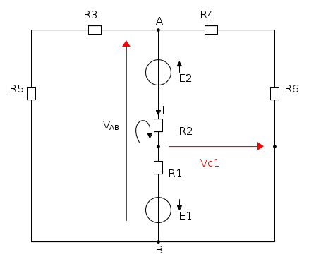

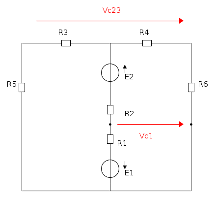

allora devi risolvere quella rete e trovare tensioni in figura:
questo è il caso con T aperto.
Scusa la mia grossa ingenuità ma,
posso calcolare la V nel ramo dei generatori con Millman e poi come trovo la I nel ramo dei due generatori?
Successivamente trovo le altre I avendo la V trovata con Millman e per trovare le tensioni uso la legge di Ohm generalizzata.
Grazie ancora e scusate ma sono un primino delle superiori e per me questa è roba nuovissima!
Ciao, le hai studiate le leggi di Kirchhoff?
Se no è pure inutile star qui a spiegarti.
Se facciamo nel modo che hai scelto, una volta trovato con Millman la
puoi fare tante cose.
Ti puoi trovare la corrente che passa nei 2 rami laterali e poi tramite la legge ai nodi applicata al nodo A, ricavarti la corrente nel ramo centrale.
Oppure altro modo per ricavarti la corrente nel ramo centrale è applicare la legge alle maglie di Kirchhoff al ramo centrale; ti scegli un verso di percorrenza e scrivi l'equazione delle tensioni tra la
ed il ramo centrale dei generatori.
Una volta che hai tutte le correnti per ricavare la
applichi sempre la legge di Kirchhoff alle tensioni nella maglia che comprende
scegliendo sempre un verso di percorrenza della maglia arbitrario.
puoi fare tante cose.Ti puoi trovare la corrente che passa nei 2 rami laterali e poi tramite la legge ai nodi applicata al nodo A, ricavarti la corrente nel ramo centrale.
scegliendo sempre un verso di percorrenza della maglia arbitrario.0
Grazie mille etec83 e in generale grazie a tutti quelli che hanno risposto, sono riuscito a fare tutto e pure a fare una bella figura oggi a scuola.
