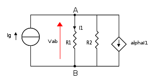

allora grazie per le dritte su fidocadj...credo di averlo risolto, imposto che
{R_1I_1}={R_2I_2},
poi che
{I_G=I_1+I_2+alphaI_1}
e trovo così I2 e sostituisco.
I1 sarà 1 a

ELEKTROMILLMAN ha scritto:...I1 sarà 1 a
Si scrive I_1 = 1 \; \text{A} ... attenzione alle unità di misura :!:
Comunque, il procedimento sembra ok :!:

io se vedo una rete binodale non riesco a trattenermi...
V_{AB}=\frac{I_G-\alpha I_1}{G_1 + G_2}=\frac{20-8I_1}{3}
I_1=\frac{V_{AB}}{R_4}=\frac{20-8I_1}{12}
\text {da cui ricavi}\; \; I_1= 1 \; \text {A}
