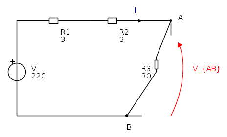

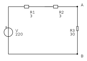

Messaggioda Foto Utenteasdf » 3 giu 2012, 11:39
Lele_u_biddrazzu ha scritto:Si chiama "formula del partitore di tensione" e la trovi spiegata in qualsiasi testo di elettrotecnica... ;-)
Esatto, Foto UtenteLele_u_biddrazzu mi ha anticipato :-) .
@Foto Utentelavolpe84 : la configurazione base del partitore di tensione è costituita da due resistori in serie :
come quella, del resto, che era presente al post [3] :
che puoi intendere, per "facilità di pensiero", come segue :
o meglio ancora, semplificando ulteriormente, così :
Come dice la denominazione stessa, il partitore di tensione serve a ripartire una tensione ai capi delle due resistenze, R_1+R_2 e R_3 nel caso specifico, in due tensioni che chiameremo una V_{1-2} e l'altra V_{AB} che è proprio la V_{th} :
La formula del partitore di tensione deriva dalla scrittura della Legge di Ohm e delle Leggi di Kirchhoff.
Scriviamo quest'utlima considerando la maglia unica del nostro circuito :
-V+V_{1-2}+V_{AB}=0
V=V_{1-2}+V_{AB}
A quest'ultima espressione sostituiamo la legge di Ohm :
V=(R_1+R_2)I+R_3I
ricavi la corrente I :
I=\frac{V}{R_1+R_2+R_3}
Per ottenere la tensione AB che è poi la tensione di Thevenin devi solo moltiplicare :
V_{AB}=R_3I=R_3\frac{V}{R_1+R_2+R_3}
Spero di non aver scritto bestialità o grosse imperfezioni.
