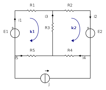

ildoghy ha scritto:... per la maglia inferiore scriverei la stessa equazione come per le altre due ritenendo nota la corrente di maglia J e incognita la caduta di tensione sul generatore di corrente.
Perche mai? ... l'equazione alla maglia inferiore non serve; se poi servisse conoscere la d.d.p. ai morsetti del GIC si farà successivamente una mezza KVL.

sono questi i val numerici. Asseganto il circuito in figura:
con E1=300V, E2=200V, J=6 A, R1=10W, R2=8W, R3=20W, R4=10W, R5=5W.
Calcolare la potenza assorbita da ogni resistore presente nel circuito,, tensioni e correnti in ogni ramo.
Indicare con chiarezza qual è il metodo di risoluzione scelto (Sistema di Kirchhoff/metodo sosituzioni, maglie, nodi, sovrapposizione effetti, metodo delle correnti di maglia, ecc…)

Ho provato ad impostare solo il procedimento per ricavare le correnti di maglia in questo modo:
i_1=k_1
i_2=k_2
i_3=k_2-k_1
i_4=k_2-J
i_5=J-k_1
Scrivendo poi le equazioni caratteristiche dei resistori :
k_1=v_1/R_1
k_2=v_2/R_2
J-k_1=v_5/R_1
k_2-k_1=v_3/R_3
k_2-J=v_4/R_4
Andando a scrivere le equazioni di Kirchhoff per le tensioni alle sole 2 maglie superiori :
-E_1+v_1-v_3-v_5=0
+E_2+v_4+v_3+v_2=0
e sostituendo alle tensioni le espressioni prima ricavate, otterrei un sistema di due equazioni in due incognite che sono proprio k_1 e k_2.
Andrebbe bene così oppure ho commesso errori di segno o concettuali ?

Scusa ma non capisco il perché di tutte quelle relazioni, io scriverei direttamente, da semplice ispezione dello schema, le due KVL seguendo il verso scelto per le due correnti di maglia k1 e k2
\[\left\{ \begin{array}{l}
  + {E_1} - {R_1}{k_1} - {R_3}({k_1} - {k_2}) - {R_5}({k_1} + J) = 0 \\
  - {E_2} - {R_4}({k_2} + J) - {R_3}({k_2} - {k_1}) - {R_2}{k_2} = 0 \\
 \end{array} \right.\]

Scusami Foto UtenteRenzoDF, sono un po' somarello in elettrotecnica proprio per questo ultimamente frequento il forum cercando di far tesoro delle tue risposte. Se ho capito tu scriveresti solo:
E_1=R_1 J_1 + R_3 (J_1-J_2) + R_5 (J_1+J)
-E_2 = R_4 (J_2+J) + R_3 (J_2-J_1)+ R_2  J_2

Messaggioda Foto UtenteRenzoDF » 12 giu 2012, 19:37
ildoghy ha scritto:Scusami Foto UtenteRenzoDF, ...Se ho capito tu scriveresti solo:
Proprio così :ok:

Foto UtenteRenzoDF, lo so, hai ragione :-) . E' che, per abitudine, preferisco partire "alla lontana" e fare anche qualche passaggio in più, magari evitabile, però è evidente che scrivendo in maniera diretta, come hai mostrato, si risolve l'esercizio in minor tempo :ok: .

Quindi io mi sarei portato un' equazione superflua. Purtroppo l'approccio che mi hanno fornito all'università è stato pessimo....
