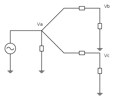

Messaggioda Foto Utenteeimiar » 20 giu 2012, 18:47
Ok, sono giunto a una soluzione tramite procedimento iterativo =)
Preparatevi! :P
Dunque, ho suddiviso il problema in 4 parti, 1 anello chiuso e 3 anelli aperti
L'utilizzo dell'anello chiuso dev'essere fatto quindi soltanto per dare ridondanza all'alimentazione dei capannoni
Ovvero in caso di guasto, la corrente mi arriva da un altro cavo (garantendo un minimo di continuità di servizio)
Il procedimento generale è il seguente:
1) Cerco la corrente minima che andrà a circolare sul cavo
2) In base a quella corrente determino quindi la sezione minima che dovrà avere il cavo (e di conseguenza la sua impedenza)
3) In base al valore di impedenza ottenuto, calcolo la corrente circolante sul cavo
4) Calcolo la caduta di potenziale ai capi del cavo e di conseguenza il potenziale ai capi del carico
5) Se il potenziale ai capi del carico è minore del 96% di Va (100% - 4%) allora ripetere con una sezione più grossa

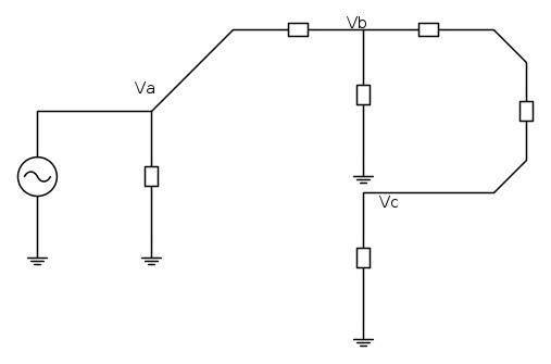

Caso 2: Cavo AC assente
cavo AB:
Tale e quale al caso 1
cavo BC
1 e 2 uguali al caso 1
3) P_C=\sqrt{3}V_CI_Ccos\varphi_{C}=\sqrt{3}(V_B-\Delta{V_{BC}}I_Ccos\varphi_{C}) ====> \frac{P_C}{\sqrt{3}cos\varphi_{C}}=V_BI_C-I_C^2Z_{BC}
I_C^2Z_{BC}-V_BI_C+\frac{P_C}{\sqrt{3}cos\varphi_{C}}=0 ====> I_C=127\ A
4) \Delta{V_{BC}}=I_CZ_{BC}=11\ V
5) V_C=V_B-\Delta{V_{BC}}=379\ V < 0,96V_A=384\ V NON VA BENE!
Aumento la sezione del cavo BC
2) S_{BC}=70\ mm^2 quindi Z_{BC}=61,66\ m\Omega{}
3) I_C^2Z_{BC}-V_BI_C+\frac{P_C}{\sqrt{3}cos\varphi_{C}}=0 ====> I_C=126\ A
4) \Delta{V_{BC}}=I_CZ_{BC}=8\ V
5) V_C=V_B-\Delta{V_{BC}}=382\ V < 0,96V_A=384\ V NON VA BENE!
A questo punto provo ad aumentare le sezioni di tutti e due i cavi
2.AB) S_{AB}=95\ mm^2 quindi Z_{AB}=|180(0,241+j0,075)|=45,43\ m\Omega{}
3.AB) I_B^2Z_{AB}-V_AI_B+\frac{P_B}{\sqrt{3}cos\varphi_{B}}=0 ====> I_B=155\ A
4.AB) \Delta{V_{AB}}=I_BZ_{AB}=7\ V
5.AB) V_B=V_A-\Delta{V_{AB}}=393\ V > 0,96V_A=384\ V OK
2.BC) S_{BC}=95\ mm^2 quindi Z_{BC}=45,43\ m\Omega{}
3.BC) I_C^2Z_{BC}-V_BI_C+\frac{P_C}{\sqrt{3}cos\varphi_{C}}=0 ====> I_C=124\ A
4.BC) \Delta{V_{BC}}=I_CZ_{BC}=6\ V
5.BC) V_C=V_B-\Delta{V_{BC}}=387\ V > 0,96V_A=384\ V OK

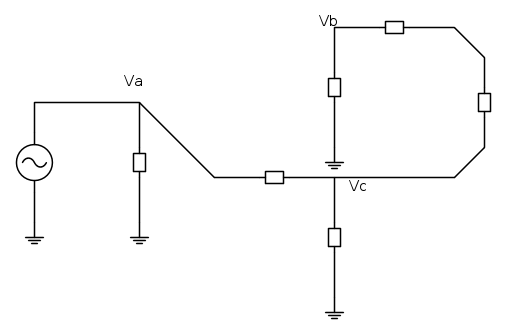

Caso 3: Cavo AB assente
cavo AC:
I_C=122\ A
\Delta{V_{AC}}=6\ V
V_C=V_A-\Delta{V_{AC}}=394\ V>384\ V OK
cavo BC:
I_B=158\ A
\Delta{V_{CB}}=7\ V
V_B=V_C-\Delta{V_{CB}}=387\ V>384\ V OK

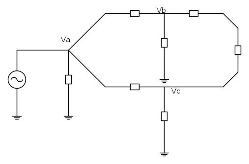

Caso 4: Anello chiuso
V_B=V_C=394\ V
\Delta{V_{BC}}=0
Si conclude quindi che tutti i cavi devono avere sezione di 95 mm²

E poi per gli altri casi ho una notizia brutta: quando vai a calcolare la sezione devi tenere conto di tutte le correnti che circolano sul cavo. Per esempio nel caso due, quando calcoli la sezione del tratto AB, alla corrente Ib devi aggiungere la corrente Ic che transita sullo stesso cavo per andare ad alimentare il carico C; nel caso tre invece quando calcoli la sezione del tratto AC devi considereare oltre ad Ic anche la corrente Ib che alimenta il carico B.
Se non sono stato chiaro dimmelo che mi armo di fidocad e vedo come potermi esprimere meglio :-)
Un ultima cosa
eimiar ha scritto:L'utilizzo dell'anello chiuso dev'essere fatto quindi soltanto per dare ridondanza all'alimentazione dei capannoni
Oltre alla continuità di servizio che è importantissima in taluni casi, l'anello, può essere utilizzato anche per risparmiare: infatti alimentando un carico da due punti, la corrente che serve per alimentarlo, viene ripartita (in modi che studierai) nei due cavi che quindi saranno interessati da una corrente minore e potranno quindi essere di sezione minore rispetto alla sezione che avrebbe un singolo cavo di alimentazione. Ovviamente questo viene fatto quando ci sono molti carichi, penso che alimentare un singolo carico con una rete ad anello solo per risparmiare sarebbe stupido :mrgreen:
