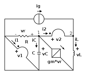

rock85 ha scritto:Ho chiaro il fatto che un cortocircuito da la sicurezza di avere due nodi allo stesso potenziale, e mi chiedo, proprio perché tali nodi sono allo stesso potenziale come può esserci passaggio di corrente?
Se no leggi con attenzione quello che ti rispondo (e che pure quoti), mi sa che sarà difficile capirlo.

Ho capito perfettamente il ragionamento che fai tu, ma non ho chiaro il perché

Messaggioda Foto UtenteRenzoDF » 25 giu 2012, 17:51
rock85 ha scritto:Ho capito perfettamente il ragionamento che fai tu, ma non ho chiaro il perché
Se non ti è chiaro il perché, come fai ad averlo capito?
... ad ogni modo
tensione nulla/resistenza nulla =corrente indeterminata, non nulla! ;-)
[14] Re: Trasformatore cortocircuitato
Messaggioda Foto Utenterock85 » 25 giu 2012, 18:28
Guarda al momento credo al tuo ragionamento per dogma, anche perché sono sicuro tu abbia ragione :D
Quindi stando a quanto detto risulta
v_{1}=v_{2}=0 da cui si deduce che v_{R}=v_{L}=v_{C},
inoltre al nodo 2 si ha i_{L}=i_{g}+i_{2}
e al nodo 1 i_{2}+g_{m} v_{R}+i_{C}+i_{R}=0
da qui ricavando i_{2} e sostituendo nella precedente si ottiene
i_{L}=i_{g}+g_{m} v_{R}+i_{C}+i_{R}
e cioè
CL \frac{\mathrm{d^{2}} }{\mathrm{d} t^{^{2}}}i_{L}+\left ( L+\frac{L}{R} \right )\frac{\mathrm{d} }{\mathrm{d} t}i_{L}-i_{L}=i_{g}

Messaggioda Foto Utenterock85 » 25 giu 2012, 18:48
si infatti! me ne sono appena accorto! e ho pure sbagliato il segno di ig.
Dovrebbe essere
CL \frac{\mathrm{d^{2}} }{\mathrm{d} t^{^{2}}}i_{L}+\left ( g_{m} L+\frac{L}{R} \right )\frac{\mathrm{d} }{\mathrm{d} t}i_{L}-i_{L}=-i_{g}

Messaggioda Foto UtenteRenzoDF » 25 giu 2012, 18:52
direi ancora di no per i segni

Messaggioda Foto Utenterock85 » 25 giu 2012, 19:01
Eccolo l'errore, viene
i_{L}=i_{g}-g_{m} v_{R}-i_{C}-i_{R}
e dunque
CL \frac{\mathrm{d^{2}} }{\mathrm{d} t^{^{2}}}i_{L}+\left ( g_{m} L+\frac{L}{R} \right )\frac{\mathrm{d} }{\mathrm{d} t}i_{L}+i_{L}=i_{g}
ora dovrebbe essere esatto

Messaggioda Foto UtenteRenzoDF » 25 giu 2012, 19:01
Ora ci siamo :ok:
rock85 ha scritto:Guarda al momento credo al tuo ragionamento per dogma, anche perché sono sicuro tu abbia ragione :D
Secondo il tuo ragionamento non passerebbe corrente in nessun conduttore ideale. ;-)

Messaggioda Foto Utenterock85 » 25 giu 2012, 19:04
RenzoDF ha scritto:Secondo il tuo ragionamento non passerebbe corrente in nessun conduttore ideale. ;-)
Si mi sono reso conto... Ora ho capito veramente! :ok:
