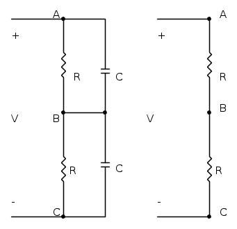

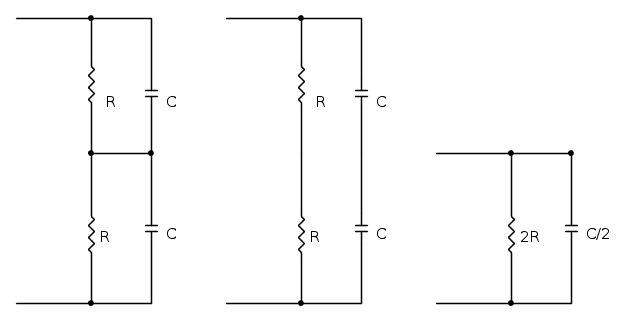

Beh le resistenze negative si trattano esattamente come le altre, solo ovviamente numericamente ci metti il loro valore con il loro segno... e sei pronto alle "cose strane" che troverai...
ma vediamo un po' secondo Foto UtenteRenzoDF (e anche secondo me)
questi tre circuiti sono equivalenti... ci fai vedere perché?

Beh penso che l'equivalenza sia possibile a causa dello stesso valore dei due condensatore e delle due resistenze, infatti passerrà una data quantità di corrente uguale nei due condensatori, e un'altra quantità di corrente uguale nei due resistori, in modo tale da poterli considerare in serie. Dopo di che si considera il parallelo delle 2 ammettenze.

Sì... direi che ci sei :ok: ... ma non mi convinci :mrgreen:
perché in due resistenze uguali ci passi la stessa corrente devono avere la stessa tensione ai capi... siamo sicuri che in questo caso sia così?
e nei condensatori.. la stessa cosa... insomma siamo sicuri che non passi corrente nel ramo orizzontale "a metà" del primo schema?
qui vogliamo le formule :D :D

intanto essendo ogni condensatore in parallelo con un resistore, essi avranno la stessa tensione, cioè
v_{R}=v_{C}
posso studiare allora la maglia costituita dai soli resitori.
utilizzando il partitore di tensione calcolo v_{AB}, ottengo
v_{AB}=\frac {R} {2R} V= \frac {V} {2}
ed essendo
V=v_{AB}+v_{BC}
si ha
v_{BC}=v_{AB}=\frac {V} {2}
e quindi avendo la stessa tensione ai loro capi, nelle resistenze passerà la stessa quantità di corrente e di conseguenza si possono considerare in serie
Allora, promosso? :-)

rock85 ha scritto:[...]intanto essendo ogni condensatore in parallelo con un resistore, essi avranno la stessa tensione, cioè
v_{R}=v_{C}
questo è ok :D
ma non mi pare proprio che implichi questo :?
rock85 ha scritto:posso studiare allora la maglia costituita dai soli resitori.
detto così capisco che quando ho un condensatore ed una resistenza in parallelo posso studiare il circuito solo con la resistenza :(
non è che sei lontano... stai girando lì intorno... ma ora ho sonno... ti lascio pensarci un po' che la notte porta consiglio :D

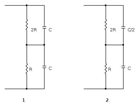

Messaggioda Foto Utentecarloc » 5 lug 2012, 21:33
non sono proprio sicuro tu abbia colto ben bene questo passaggio....
Cosa mi dici di questi due circuiti
si può fare la stessa semplificazione?
