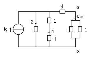

[13] Re: Algoritmo risoluzione circuiti:regime sinusoidale e Thev
Messaggioda Foto UtenteLele_u_biddrazzu » 10 lug 2012, 20:24
Provo ad allenarmi anche io con Ahmes... in caso di errori Foto UtenteRenzoDF e Foto Utentelillo mi correggeranno :ok:
Innanzitutto posto la rete proposta dove le reattanze sono tutte supposte unitarie...
Considero una falsa Vab pari a 1 V, pertanto la falsa Iab risulta...
\dot{I}_{ab_{f}}=1-\text{j}\quad \text{A}
... pertanto la falsa tensione ai capi del generatore di corrente risulta...
\dot{V}_{f}=1-\text{j}\left(1-\text{j}\right)=-\text{j}\quad\text{V}.
La falsa corrente I1 risulta...
\dot{I}_{1f}=\frac{\dot{V}_{f}}{1-\text{j}}=\frac{-\text{j}}{1-\text{j}}=\frac{1}{2}-\frac{\text{j}}{2}\quad\text{A}
mentre la falsa I2 è pari a....
\dot{I}_{2f}=\frac{\dot{V}_{f}}{\text{j}}=\frac{-\text{j}}{\text{j}}=-1\quad\text{A}.
Applicando la KCL, si ricava la falsa corrente Ig...
\dot{I}_{g_{f}}=\dot{I}_{1f}+\dot{I}_{2f}+\dot{I}_{ab_{f}}=\left(\frac{1}{2}-\frac{\text{j}}{2}\right)-1+\left(1-\text{j}\right)=\frac{1}{2}-\text{j}\frac{3}{2}\quad\text{A}
A questo punto si ricava il fattore di conversione falso-->vero k ...
\dot{k}=\frac{\dot{I_{g}}}{\dot{I_{g_{f}}}}
... pertanto la tensione Vab vera risulta....
\dot{V}_{ab}=\dot{k}\,\dot{V}_{ab_{f}}.

[14] Re: Algoritmo risoluzione circuiti:regime sinusoidale e Thev
Messaggioda Foto UtenteRenzoDF » 10 lug 2012, 20:29
Lele_u_biddrazzu ha scritto:Provo ad allenarmi anche io con Ahmes... in caso di errori Foto UtenteRenzoDF e Foto Utentelillo mi correggeranno :ok:
Perfetto, Ahmes è con te! :ok:

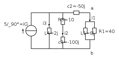

[16] Re: Algoritmo risoluzione circuiti:regime sinusoidale e Thev
Messaggioda Foto Utentealex87alex » 11 lug 2012, 0:04
Eccomi, c'ho provato, ma probabilmente sbaglio qualcosa... Allora i valori reali sono questi:
1) Pongo V_{ab}= 10V come tensione fittizia
2) Vedo che i_{1}= \frac{V_{ab}}{Z_{L1}||R1} cioè 0,25-1,25j
3) LKV sulle maglie esterne V_{{iGt}}= i_{1}*Z_{C2}+V_{ab} cioè -52,5-12,5j
4) i_{2}= \frac{V_{{iGt}}}{Z_{3}} perché conoscevo la tensione del generatore e mi viene 0,0396-0,521j
5) i_{3}= \frac{V_{{iGt}}}{Z_{L4}} cioè -0,625+26,25j
6) i_{Gf}= i_{1}+i_{2}+i_{3} e mi viene -1,21+51,979j
7) mi trovo il coefficiente k= \frac{i_{G}}{i_{Gf}} che è 0,00224-0,09614j
8) Moltiplico l'arbitrario V_{ab}*k= V_{abFINALE} ma a me viene -0,0224 -0,9614j
Nell'ultimo punto poi nn ho capito quale sia la V_{ab} che devo trovare... il coefficiente va moltiplicato o diviso per l'arbitrario 10V che ho preso all'inizio?
Grazie a tutti quanti :ok:

[17] Re: Algoritmo risoluzione circuiti:regime sinusoidale e Thev
Messaggioda Foto UtenteLele_u_biddrazzu » 11 lug 2012, 0:16
alex87alex ha scritto:... il coefficiente va moltiplicato o diviso per l'arbitrario 10V che ho preso all'inizio?...
Il coefficiente k va moltiplicato per la tensione falsa per ottenere quella vera.

[18] Re: Algoritmo risoluzione circuiti:regime sinusoidale e Thev
Messaggioda Foto Utentealex87alex » 11 lug 2012, 8:53
Allora è ciò che ho fatto.... Dove sbaglio?

[19] Re: Algoritmo risoluzione circuiti:regime sinusoidale e Thev
Messaggioda Foto UtenteRenzoDF » 11 lug 2012, 9:28
A occhio hai sbagliato i calcoli di i2 e i3.
BTW non hai scelto una V conveniente ... 40V era una scelta migliore per i calcoli ;-)
