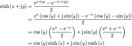

[14] Re: Esercizio Doppi bipoli
Messaggioda Foto UtenteLele_u_biddrazzu » 13 lug 2012, 17:48
Quelle relazioni sono deducibili dalla definizione delle funzioni iperboliche complesse... provo a mostrare un esempio :-P
\begin{alignedat}{1}\sinh\left(x+\text{j}y\right) & =\frac{\text{e}^{x+\text{j}y}-\text{e}^{-\left(x+\text{j}y\right)}}{2}\\
 & =\frac{\text{e}^{x}\left(\cos\left(y\right)+\text{j}\sin\left(y\right)\right)-\text{e}^{-x}\left(\cos\left(y\right)-\sin\left(y\right)\right)}{2}\\
 & =\cos\left(y\right)\left(\frac{\text{e}^{x}-\text{e}^{-x}}{2}\right)+\text{j}\sin\left(y\right)\left(\frac{\text{e}^{x}+\text{e}^{-x}}{2}\right)\\
 & =\cos\left(y\right)\sinh\left(x\right)+\text{j}\sin\left(y\right)\cosh\left(x\right)
\end{alignedat}
