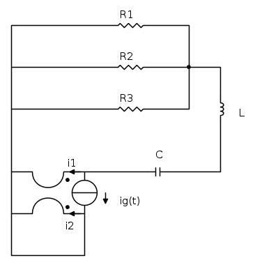

... e quella serie L C puoi eliminarla vista la pulsazione unitaria di tutti i generatori; le due reattanze sono in risonanza serie. ;-)
Ora non ti rimane che calcolare le componenti parziali (usando sempre le stesse convenzioni) delle correnti dei quattro GIT e della tensione sul GIC nelle tre reti parziali e quindi calcolare il valore effettivo dalla loro somma fasoriale; fatto ciò userai per tutti la relazione notevole che permette di calcolare la potenza complessa dal prodotto fra fasore della tensione e coniugato del fasore della corrente
S=VI^{*}=P+jQ
detta relazione varrà ovviamente se avrai usato per tutti i generatori la "convenzione dei generatori" e fasori a valore efficace; in caso contrario ci sarà da cambiare segno alla potenza e/o dividere per due, nel caso di uso di fasori a valore massimo.

Si, le idee sono buone, sia per la prima rete (dove non hai però spiegato quel corto) e anche per la seconda; nella terza avevi fatto un errore (che poi hai mezzo corretto) ma non hai parlato della successiva variante con il corto su Vg, ma il vero problema è che non vedo ne riferimenti per le correnti sugli schemi, ne l'ombra di un fasore; senza riferimenti di verso per le correnti sui GIT e per le tensioni sui GIC come possiamo sommare gli effetti?
A voler fare tutto nel dominio del tempo mi sembra una pazzia e se non erro è proprio il testo che parla di potenza complessa, forse è un implicito consiglio, non pensi?
Ad ogni modo, se mi posti i valori di queste potenze complesse ti dico se son d'accordo o meno sui risultati.

Nella prima rete il corto è dovuto al fatto che ho azzerato i generatori i_{g} e v_{g}, in particolare analizzando la parte col trasformatore si ha
per cui
v_{2}=0=v_{1}
inoltre
i_{1}+i_{2}=0
da qui il cortocircuito.
Nel terzo circuito, azzerando v_{g}, lo si considera un cortocircuito, ancora una volta
v_{1}=v_{2}=0
i_{1}+i_{2}=0
e quindi anche qui si può cortocircuitare la parte col trasformatore.
Per quanto riguarda i fasori li ho calcolati, ma poi qui non li ho scritti.
La potenza a me viene solo attiva, data la risonanza del circuito
P= \frac {2} {9} W

rock85 ha scritto:Nella prima rete il corto è dovuto al fatto che ho azzerato i generatori i_{g} e v_{g}, ... per cui v_{2}=0=v_{1}
OK, bastava dire che il corto al secondario è "visto" (o trasportabile) anche al primario.
rock85 ha scritto: ... Nel terzo circuito, azzerando v_{g}, lo si considera un cortocircuito, ancora una volta v_{1}=v_{2}=0 ... i_{1}+i_{2}=0 e quindi anche qui si può cortocircuitare la parte col trasformatore.
OK, ma quella Ig dove si chiude?
rock85 ha scritto: ... Per quanto riguarda i fasori li ho calcolati, ma poi qui non li ho scritti.
Bella questa ... segreto militare? ... o non volevi farmi copiare ? :mrgreen:
rock85 ha scritto: ... La potenza a me viene solo attiva, data la risonanza del circuito ...
P= \frac {2} {9} W...
Vedo che purtroppo, come al solito, non sono riuscito a spiegarmi:
a) a quale potenza ti riferisci ?
b) ma non erano cinque le potenze complesse da calcolare?

Comunque per la potenza, ho sfruttato il teorema di Boucherot, e quindi ho calcolato le potenze complesse relative ai carichi, che corrispondono a quelle relative ai generatori.
in particolare la potenza attiva è data dal sistema trifase mentre quella reattiva è nulla.
Ho calcolato quindi la corrente che scorre in ogni ramo del trifase tramite la sovrapposizione degli effetti, cioè
I_{trifase}= \frac {E} {Z_{R}}+\frac {V_{g}} {Z_{R}} \frac {1} {3}
dove questi termini sono fasori, cioè
\begin{align*}
E &=V_{g}=1 \\
Z_{r} &= R =3\\
\end{align*}
ma V_{g} ha verso opposto a E, quindi il secondo termine diventa negativo, per cui
I_{trifase}= \frac {1} {3} -\frac {1} {9}= \frac {2} {9}
e quindi la potenza
P= \frac {3} {2} E_{max} I_{max} \cos \varphi= \frac {3} {2} \frac {2} {9} = \frac {1} {3}
\varphi =0 sempre per il fatto che il circuito è in risonanza

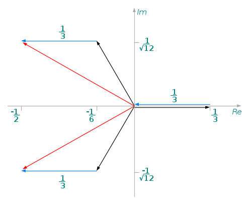

Vedendo che ne ascolti i miei consigli ne rispondi alle mie domande, mi limito per ora ad aggiungere il diagramma fasoriale che ho disegnato sulla mia Moleskine, subito dopo aver letto il testo del problema; forse a qualche altro lettore può essere utile :-)

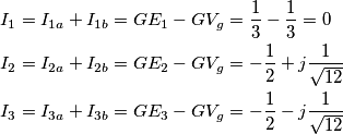

per quanto riguarda i calcoli, partendo dai dati
V_{g}=E_{1}=1+j0\quad E_{2}=-\frac{1}{2}+j\frac{\sqrt{3}}{2}\quad E_{3}=-\frac{1}{2}-j\frac{\sqrt{3}}{2}\quad I_{g}=-j
possiamo ricavare le correnti "sovrapponendo" due reti; la prima (a) con e1,e2,e3 attivi, la seconda (b) con vg e ig., anche e solo da diagramma fasoriale
\begin{align}
  & I_{1}=I_{1a}+I_{1b}=GE_{1}-GV_{g}=\frac{1}{3}-\frac{1}{3}=0 \\
 & I_{2}=I_{2a}+I_{2b}=GE_{2}-GV_{g}=-\frac{1}{2}+j\frac{1}{\sqrt{12}} \\
 & I_{3}=I_{3a}+I_{3b}=GE_{3}-GV_{g}=-\frac{1}{2}-j\frac{1}{\sqrt{12}} \\
\end{align}
mentre i valori di corrente e tensione relativi al GIT ed al GIC inferiori
\begin{align}
  & I_{Vg}=I_{Vga}+I_{Vgb}=0+3GV_{g}=1 \\
 & V_{Ig}=V_{Iga}+V_{Igb}=0+0=0 \\
\end{align}

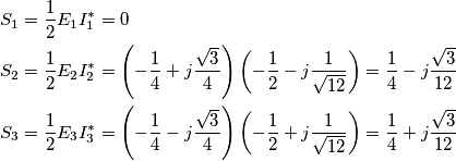

... seguiranno, a breve, le potenze.
\begin{align}
  & S_{1}=\frac{1}{2}E_{1}I_{1}^{*}=0 \\
 & S_{2}=\frac{1}{2}E_{2}I_{2}^{*}=\left( -\frac{1}{4}+j\frac{\sqrt{3}}{4} \right)\left( -\frac{1}{2}-j\frac{1}{\sqrt{12}} \right)=\frac{1}{4}-j\frac{\sqrt{3}}{12} \\
 & S_{3}=\frac{1}{2}E_{3}I_{3}^{*}=\left( -\frac{1}{4}-j\frac{\sqrt{3}}{4} \right)\left( -\frac{1}{2}+j\frac{1}{\sqrt{12}} \right)=\frac{1}{4}+j\frac{\sqrt{3}}{12} \\
\end{align}
\begin{align}
  & S_{Vg}=\frac{1}{2}V_{g}I_{Vg}^{*}=\frac{1}{2}+j0 \\
 & S_{Ig}=\frac{1}{2}V_{Ig}I_{g}^{*}=0 \\
\end{align}
controllo finale
\sum{S_{gen.}}=1+j0=\sum{S_{util.}}=\sum\limits_{i=1}^{3}{R_{i}\left| I_{i} \right|^{2}=}2\times 3\times \frac{1}{2}\left( \frac{1}{4}+\frac{1}{12} \right)=1\,\text{W}
