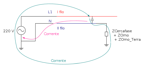

carlomariamanenti ha scritto:l'accoppiamento è solo capacitivo?
Sì, direi proprio di sì.

Concordo con Foto UtenteDirtyDeeds: i due fili conduttori sono separati da un dielettrico (le guaine isolanti) e quindi abbiamo un condensatore, di piccola capacità, ma comunque sufficiente a lasciar passare la corrente alternata sufficiente ad accendere debolmente il cercafase.
Collegando il filo al neutro dell'impianto, il cercafase non si accende più perché la debole corrente va a terra attraverso il neutro, anzichè passare per il cercafase che ha un'impedenza verso terra molto maggiore di quella del neutro.

GuidoB ha scritto:Collegando il filo al neutro dell'impianto, il cercafase non si accende più perché la debole corrente va a terra attraverso il neutro, anzichè passare per il cercafase che ha un'impedenza verso terra molto maggiore di quella del neutro.
Direi che non c'entri nulla l'impedenza del neutro verso terra, il neutro è direttamente collegato al centro stella del secondario del trasformatore in cabina e la corrente nella capacità parassita, con il "secondo filo" collegato al neutro, si richiude attraverso il rame al generatore.
[15] Re: cercafase su filo isolato (almeno apparentemente)
Messaggioda Foto UtenteIsidoroKZ » 30 lug 2012, 17:57
Probabilmente non mi verrebbe da dire che diminuisce l'impedenza verso terra, pero` non mi pare sia sbagliato.
Quando il conduttore del neutro non e` collegato la corrente circola nella maglia azzurra. Quando si collega il neutro si mette in parallelo al cercafase, e quindi verso terra, una impedenza piu` bassa che riduce la tensione ai capi del cercafase.

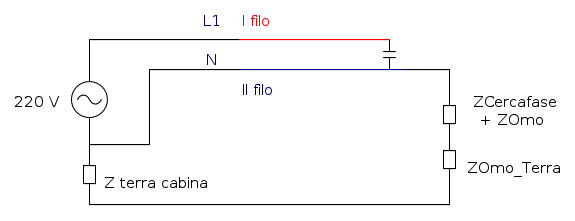

IsidoroKZ ha scritto: ... non mi pare sia sbagliato.
Il collegamento del neutro cortocircuita il ramo inferiore, ovvero la serie fra resistenza dal cercafase a terra in serie con la resistenza di terra della cabina; se poi vogliamo dire che il rame del neutro ha anche lui una resistenza non nulla, allora il discorso diventa puramente H-demico.

No, se non ho capito male la disposizione, direi che non è tanto una fem indotta, ma un accoppiamento capacitivo tra i due fili:
Mi sa che hai colto nel segno! Ma in pratica è possibile un debole passaggio di energia elettrica, nonostante i due conduttori non siano in contatto?? :-o non l'avrei mai detto! o almeno non avrei mai immaginato che fosse sufficiente per far illuminare il cercafase :-)
Grazie per lo schema ;) perfetto! una cosa... perché hai disegnato il passaggio di corrente come una generica curva chiusa? (la curva azzurra)... perdonate l'ignoranza :oops:

kiai1988 ha scritto:... una cosa... perché hai disegnato il passaggio di corrente come una generica curva chiusa? (la curva azzurra)...
Te l'aspettavi aperta? :roll:
