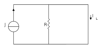

tigerjack89 ha scritto:...ovvero a tensione nulla??
al di là di questo....
quanto vale IL?

lillo ha scritto:quanto vale IL?
mmm. non è proprio quello che stiamo cercando di calcolare?? :-k
Senza il condensatore praticamente è un semplice circuito in serie o sbaglio?? Quindi dovrebbe essere identica alla J

anche se non vedo nessun condensatore IL vale proprio J :!:
d'altronde l'hai scritto nel tuo risultato...

Yez intendevo che senza il condensatore del circuito iniziale IL = J

Praticamente
i_{L}(\infty )
è proprio la soluzione dell'equazione particolare dell'equazione differenziale omogenea. L'ho sparata grossa?

la soluzione dell'omogenea rappresenta il transitorio
mentre la soluzione particolare rappresenta la soluzione a regime.
EDIT: ma dove sta sto condensatore :?:
quella è un induttanza :!:
