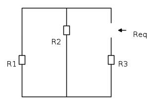

Per prima cosa, si calcola la tensione di Thevenin vista dal resistore( l'induttore 3 è a vuoto elettrico --> c.to c.to magnetico)
φ3= [(Ms2 - Ms1)*Is]/(R1+R2+R3) = ( -4π)/(3*10^4)
Vth = jωN3*φ3 = (-j*8π)/3
Ora passiamo alla impedenza di Thevenin vista dal resistore. Si calcola quindi la riluttanza equivalente della rete vista dall'induttore:
Req=R1//R2 +R3 = (11*10^6)/(16π)
Leq= N3^2/Req
Zth=jXeq=jωLeq = (64π)/11
Dopodichè si risolve :
Vr= (Vth*R) / (Zth+R) = RISULTATO SBAGLIATO

Gurdjeff ha scritto:... Per prima cosa, si calcola la tensione di Thevenin vista dal resistore( l'induttore 3 è a vuoto elettrico --> c.to c.to magnetico)
Questa relazione da dove arriva?

Messaggioda Foto UtenteGurdjeff » 14 set 2012, 12:50
Ops scusami quella Is non so come ci è finita... ad ogni modo il calcoloè stato fatto senza...
era (Ns2-Ns1)*Is
comunque sia è sbagliato è vero... un attimo che correggo
dovrebbe essere: [ (Ms2-Ms1)/R1+R2 ] * [G3/(G3+G12)] = -4π/(3*10^4)

Messaggioda Foto UtenteRenzoDF » 14 set 2012, 14:56
Gurdjeff ha scritto:il risultato è lo stesso poiché in effetti ho scritto la stessa cosa di prima adesso che ci penso (sono un po' in confusione... mattinata di studio intenso)... cosa ho sbagliato?
Non provo nemmeno a capire il tuo metodo, comunque io avrei usato Millman
{V_{mAB}} = \frac{{\frac{{{N_1}{I_S}}}{{3{R_m}}} + \frac{{{N_2}{I_S}}}{{{R_m}}}}}{{\frac{1}{{3{R_m}}} + \frac{1}{{{R_m}}} + \frac{1}{{2{R_m}}}}} = \frac{{1200}}{{11}}\,{\rm{A}}
{\Phi _3} = \frac{{{V_{mAB}}}}{{2{R_m}}} = \frac{{12\pi }}{{55}}\,{\rm{mWb}}
{V_{Th}} = {V_{30}} = j\omega {\Phi _3}{N_3} = j\frac{{48\pi }}{{11}}\,{\rm{V}}
{X_{Th}} = \omega {L_{Th}} = \frac{{\omega N_3^2}}{{{R_{{m_{eq}}}}}} = \frac{{64\pi }}{{11}}\,\Omega
{V_3} = {V_{30}}\frac{r}{{r + j{X_{Th}}}} = \frac{{30720{\mkern 1mu} {\pi ^2}}}{{121{\mkern 1mu} \left( {\frac{{4096{\mkern 1mu} {\pi ^2}}}{{121}} + 100} \right)}} + j\frac{{4800{\mkern 1mu} {\mkern 1mu} \pi }}{{11{\mkern 1mu} \left( {\frac{{4096{\mkern 1mu} {\pi ^2}}}{{121}} + 100} \right)}} \approx 5{,}77  + j3{,}16\,\,{\rm{V}}

Messaggioda Foto UtenteGurdjeff » 14 set 2012, 15:25
eh guarda come qualsiasi studente del Politecnico di Milano ing. elettrica, per quanto riguarda elettrotecnica, oltre a Kirchhoff, l'unico metodo utilizzato è Thevenin (vietati Millman e sovrapposizione effetti). Quindi ho semplicemente applicato tale teorema (in modo sbagliato :D)
Ricapitolando:
Vth|r3 = Ms2 + [(Ms1-Ms2)/(R1+R2)]*R2 =150V
Zth|r3 = R1//R2= (3/4)*R2
Ne segue che
Vr3= (Vth*R3)/(Zth+R3) = 1200/11
{\Phi _3} = Vr3/R3 = (12π/55  )*10^-3
E da qui l'esercizio è fatto.
L'unica cosa che faccio fatica a capire è questa: in questo caso non ho calcolato -{\Phi _3}?
