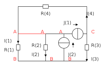

lillo ha scritto:mi chiedevo se....sdoppiando il generatore E2 in questo modo ...fosse possibile, ad esempio trovare la tensione su R3 in questo modo...per poi proseguire alla ricerca della altre correnti con un paio di KCL :?:
Certo che è possibile caro Foto Utentelillo, direi che è il metodo che avrei usato anch'io :D , ma con l'oscurantismo H-demico che ci ritroviamo, sarebbe quantomeno "rischioso" per Foto Utentevolcom88 usare questo metodo in una prova d'esame. :mrgreen:
BTW risulterebbe
{{V}_{AB}}=\frac{84}{13}\,\text{V}\quad \Rightarrow {{I}_{R3}}=\frac{28}{65}\,\text{A}\quad \Rightarrow {{I}_{R4}}={{J}_{1}}-{{I}_{R3}}=\frac{87}{130}\,\text{A  }...\text{ ecc}

lillo ha scritto:mi chiedevo se....sdoppiando il generatore E2 in questo modo:
Credo sia possibile ma l'esercizio richiedeva espressamente di utilizzare il metodo di sovrapposizione degli effetti....
Sto rifacendo il problema per vedere se ho capito tutto... Grazie a tutti per le risposte!! :D

Ragazzi un dubbio:
nel ramo evidenziato mi è chiaro il contributo del GIT ma per quanto riguarda la parte del GIC quale corrente ci passa?? Quella studiata per R1||R2?? o solo quella di R2?

Messaggioda Foto Utentelillo » 21 set 2012, 11:06
quello è un nodo, e lo hai indicato anche tu inserendo la stessa lettera (A) nei vari punti.
l'esercizio dovrebbe essere risolto trovando le correnti che attraversano i resistori.
