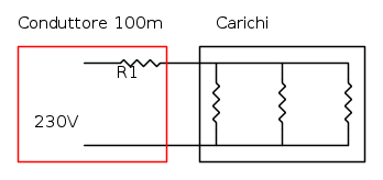

scusa non capisco cosa intendi, tutti i miei calcoli nel momento in cui andava usata la V la tensione io usavo il 230..ti prego di aver pazienza...so di esser a livelli elementari...
Il testo vuole il valore della caduta di tensione Vab nel conduttore A-B.
Tu applichi 230 V non sui carichi, ma ai capi del conduttore lungo 100 m. Questo conduttore, attraversato dalla corrente It, è sede della c.d.t. Vab. Pertanto i carichi vengono alimentati dalla tensione 230 meno Vab < 230.
Sai disegnare il circuito equivalente di quel sistema?

no...ho fatto esercizi simili in classe ma non ho mai avuto bisogno di altro che le formule e quello schema...in sostanza non ho capito mi riusciresti a dire in pratica cosa ho sbagliato e come dovrei cambiare?

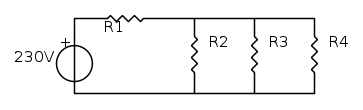

R1 è la resistenza del conduttore di alimentazione che tu hai già calcolato.
R1, attraversata dalla corrente It, è sede di una c.d.t., pertanto i carichi non saranno alimentati dalla tensione 230 V, ma da una tensione minore.
Ci siamo?

intanto ti ringrazio per il tempo che mi stai dedicando...ma io non ne sto venendo a capo...non è una questione di studio...son solo 2 mesi che abbiamo iniziato, 1 mese dedicato ad arrivare a serie parallelo ecc...insomma, non abbiamo fatto quasi niente...assegnandoci diversi esercizi il prof ha detto che chi non li farà prenderà 2...sono una persona abbastanza interessata alla scuola e solo in quest materia e in un'altra sto avendo carenze...so che non mi aiuterà il fatto che voi qui mi "imbocchiate" ma è meglio del 2...quindi ti prego, sempre che non sia per te un disturbo...di farmi arrivare alla fine autandomi...grazie ancora...
Ci siamo che questo è il circuito equivalente?
La resistenza R2 è data. R3 e R4 sono le resistenze calcolate a partire dalle potenze nominali (ipotizzo che siano quelle assorbite a 230 V) e già le hai calcolate correttamente, sotto questa ipotesi.
Sai risolvere quel circuito? Hai tutto!

ecco dove siamo dove dico che non mi torna...ora secondo i miei calcoli...r1 sarebbe il tratto "AB" di prima...se è così calcolata con 0,0175 (resistività) x 200 (lunghezza x 2) /10 (sezione) = 0,35 ohm, R2 la abbiamo = 30 ohm, per calcolare le altre due utilizzo la formula R= v alla seconda / P quindi 230x230/10000 e per la euccessiva 230x230/20000...
ora ho r1 = 0,35 ohm
r2= 30 ohm
r3= 5,29 ohm
r4= 2,64 ohm...
calcolare intensità= I1= v/r = 230/0,35= 657??????
le altre: I2= 230/30 (V/r) = 7,6 A
I3 = 10000/230= 43,48 A
I4= 20000/230= 86,95
La I uno non dovrebbe essere equivalente alla I totale? e poi...facendo volt/Rtotale mi esce 138 ampere cioè I2+I3+I4 più o meno...

Per calcolare l'intensità di corrente totale, It, devi calcolare la resistenza equivalente della rete: parallelo e serie della quattro resistenze.
vediamo come fai.
Non puoi calcolare la It dal rapporto 230/R1. Hai studiato la legge di Ohm? Come si chiama la tensione ai capi di R1... è famosa...
