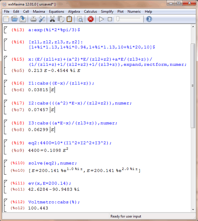

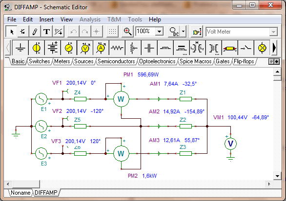

[18] Re: esercizio sistema trifase
Messaggioda Foto UtenteRenzoDF » 17 gen 2013, 1:39
Vista la "partecipazione", mi sono fatto aiutare dalla mia migliore "amica" ... Maxima :D
La sua opinione conferma il mio calcolo ... e va "oltre" :ok:
Edit ... giusto per controllare i risultati ottenuti possiamo simulare con un "nostro" FreeTool , TinaDemo
NB avendo per comodità usato fasori a valore efficace invece di quelli a valore massimo previsti da Tina, le indicazioni dei due wattmetri vanno raddoppiate. :!:
[19] Re: esercizio sistema trifase
Messaggioda Foto Utentetipu91 » 17 gen 2013, 2:06
sono "passato" a dare un'occhiata e i risultati sono giusti, e domani controllerò anche i procedimenti.. grazie mille di nuovo
