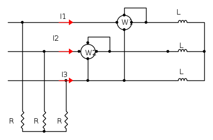

se in una rete a 3 fili ho due wattmetri inseriti tra 1-3 e 2-3 e "dopo" questi due c'è un carico PURAMENTE INDUTTIVO, la potenza attiva misurata è 0?!

tipu91 ha scritto:... se in una rete a 3 fili ho due wattmetri inseriti tra 1-3 e 2-3 e "dopo" questi due c'è un carico PURAMENTE INDUTTIVO, la potenza attiva misurata è 0?!
Dipende da cosa intendi per "potenza attiva misurata" e da come sono inseriti i wattmetri, posta uno schema.
Se si tratta di una corretta inserzione Aron, allora si, la potenza misurata, somma delle due indicazioni A+B sarà nulla mentre dalla differenza A-B moltiplicata per \sqrt3 potrai trovare la potenza reattiva.

sono note le correnti L, R e quello che viene prima del tratto preso in considerazione!! se serve altro posto il necessario!!

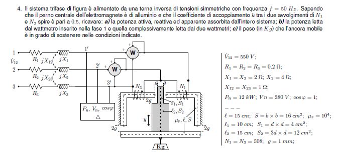

Messaggioda Foto Utentetipu91 » 11 feb 2013, 13:24
RenzoDF ha scritto: ... quel problema suppongo sia di Rocco; ieri sera ne avevo trovato uno quasi uguale in uno dei suoi temi d'esame. :-)
supponi BENE :mrgreen:
la prima reazione che ho avuto nel vedere il testo è stata quella di cercare un terrazzo il più vicino possibile dal quale buttarmi di testa :cry: , ma poi mi sono messo armato di buona volontà (TANTA) a svolgere il problema arrivando fino alla seconda richiesta :!: :!: :!:
il testo è questo, se vuoi posso postare il mio procedimento per arrivare fino a li (a grandi linee)!!

Messaggioda Foto UtenteRenzoDF » 11 feb 2013, 13:42
Ecco, ora si può rispondere; come vedi sono indicati gli ingressi delle voltmetriche e delle amperometriche e di conseguenza quella rappresentata è una corretta inserzione Aron, ne segue che per rispondere alla domanda b) del testo, per quanto riguarda l'indicazione del primo wattmetro (che chiameremo A) e per quella che Rizzo indica (malamente) come "potenza complessivamente letta" (che interpretiamo come A+B), dovremo andare a calcolarci sia la tensione sia la corrente relative ad A, in quanto mi sembra che il carico trifase non sia equilibrato, come tu avevi invece indicato in [15].
Non essendo equilibrato, potremo si dire che la somma delle indicazioni è nulla, ovvero che A+B=0, ma non potremo usare la seconda relazione di Aron
Q=\sqrt{3}(A-B)
che ci avrebbe permesso, insieme con la prima, di calcolare A e B molto più semplicemente, dal sistema
\left\{ \begin{align}
  & P=A+B=0 \\
 & Q=\sqrt{3}(A-B) \\
\end{align} \right.

[20] Re: Thevenin su Trifase
Messaggioda Foto UtenteRenzoDF » 11 feb 2013, 13:49
Vedo che ricompare quel famoso k=0.5 e allora la domanda sorge spontanea, ... come te le sei ricavate L1 ed L2 ? :mrgreen:
