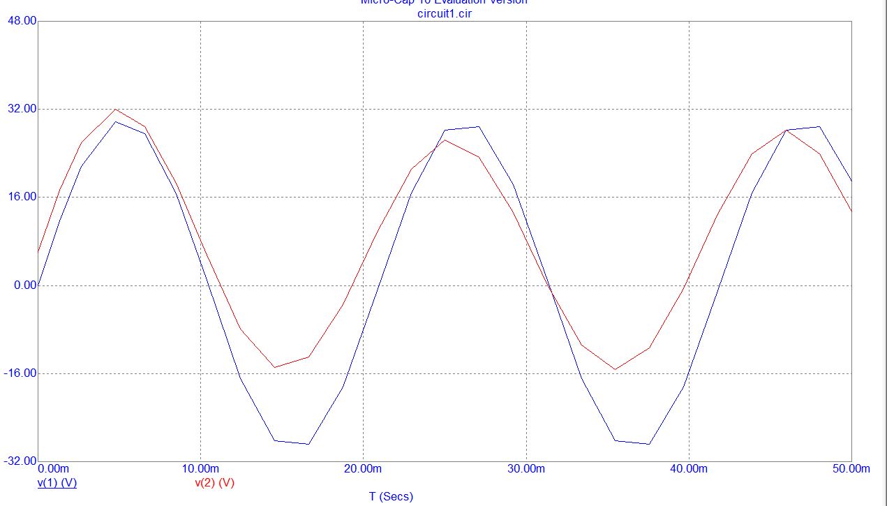

Quindi teoricamente se ho un transitorio in cui il delta del polinomio della mia equazione differenziale è negativo ed ho quindi una soluzione del tipo (come nel caso che ho analizzato)
\lambda=\alpha \pm \beta j
v_c(t)=e^{\alpha t}(C_1cos\beta t+jC_2sen\beta t)
Di seguito riporto il grafico ottenuto con micro-cap

Messaggioda Foto Utenteg.schgor » 1 mar 2013, 21:59
Il grafico mostra che non si è adottato un incremento dei tempi
sufficientemente piccolo (Maximum time step ad es. = 0.01m),
quindi si ha una spezzata anziché una curva regolare.

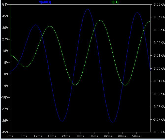

Messaggioda Foto UtenteVibia » 2 mar 2013, 15:26
Ho provato ad usare ltspice per ottenere l'andamento della tensione del condensatore e della corrente dell'induttore
Alla fine mi sembra,osservando il grafico che il regime vada proprio come mi sono trovato io cioè periodico
Grazie ancora a tutti voi per l'aiuto

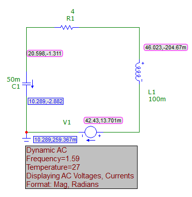

Scusate se riprendo la discussione ma sono incappato in un problema con microcap in quanto di nuovo non mi trovo con i dati della simulazione solo per quanto rigarda le fasi.
Il Circuito è questo
Io mi sono calcolato
I_L= 10.3e^{1.03j}
V_C=20.6e^{-0.54j}
Mentre la simulazione mi ha dato altri valori...
Preciso che nel generatore di tensione ho messo

[18] Re: Risoluzione circuiti in regime sinusoidale con programmi
Messaggioda Foto Utenteg.schgor » 13 mar 2013, 17:34
Vibia ha scritto:AC Phase=0.785
Nell'impostazione del generatore la fase va data in gradi
(45, anche se poi si sceglie la visualizzazione in radianti).
Quindi Vc corrisponde al calcolo.
La fase della corrente risulta -2.11, con però verso contrario.
Quindi sommando 3.14 si conferma il valore calcolato.
