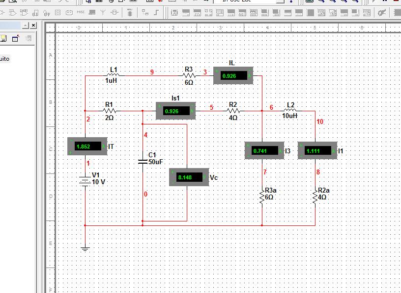

[16] Re: Circuito in regime stazionario
Messaggioda Foto Utentenunziato » 12 apr 2013, 16:35
Arrivo in ritardo ma anche da una mia smulazione vengono fuori i risultati che avevi calcolato
