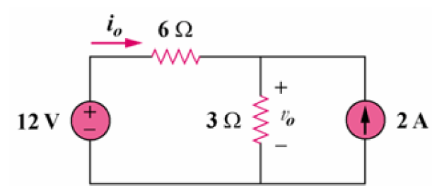

[18] Re: EQUIVALENTE DI Norton
Messaggioda Foto Utenteandres90 » 19 set 2013, 21:31
Approfitto per chiedervi un'altra cosa: ho trovato un esercizio in cui si chiede, applicando il principio di sovrapposizione, di ricavare V0 e I0. il circuito di partenza è:
Nello svolgimento, viene riportato questo circuito equivalente a cui ero pervenuto da solo:
per calcolare la i, si applica di fatto la formula del partitore di corrente: difatti c'è scritto
che corrisponde a

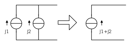

i = (I1 + I2) * R1 / (R1 + R2).
il mio dubbio (probabilmente stupido) è: posso applicare la formula del partitore di corrente in presenza contemporanea di due generatori di corrente, e quindi sommando banalmente le rispettive correnti? perché finora ho risolto esercizi sui partitori in cui c'era un solo generatore (di corrente o di tensione).
Foto Utenteandres90
124 3 7
Messaggi: 217
Iscritto il: 14 set 2013, 13:14

[20] Re: EQUIVALENTE DI Norton
Messaggioda Foto UtenteRenzoDF » 19 set 2013, 23:47
andres90 ha scritto:... posso applicare la formula del partitore di corrente in presenza contemporanea di due generatori di corrente, e quindi sommando banalmente le rispettive correnti?
Come ti ha già fatto vedere Foto Utenteadmin puoi farlo se i due o più GIC risultano in parallelo, ma risolvendo in questo modo andresti contro la prescrizione vincolante del problema relativa all'applicazione della sovrapposizione; "sovrapporre" un solo generatore non è facile. ;-)
