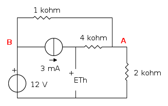

Messaggioda Foto UtenteLele_u_biddrazzu » 22 dic 2013, 22:28
In breve, affermare Vc = 12 V significa trascurare del tutto la caduta di tensione sulla resistenza da 1k...
Chiaro adesso? :-)

Messaggioda Foto UtenteSamatarou » 22 dic 2013, 22:37
Ok, infatti ho capito che non può essere da 12 V (in realtà ho ciò perché dai calcoli mi era uscito proprio 12, quindi avevo fatto solo una conclusione affrettata). Sta di fatto che ho ci ho riprovato ma nulla :|

Messaggioda Foto UtenteRenzoDF » 22 dic 2013, 22:55
Mi sa che c'è anche qualcosa di errato nel sistema relativo alla sottorete con il solo GIC ... da 3 mA.
BTW... certo che applicare Thevenin + Sovrapposizione + Potenziali nodali mi sembra un po' esagerato.

Messaggioda Foto UtenteSamatarou » 22 dic 2013, 22:59
RenzoDF ha scritto:Mi sa che c'è anche qualcosa di errato nel sistema relativo alla sottorete con il solo GIC ... da 3 mA
Eh, ho notato e fixato :) ora vt'=14 V :)

Messaggioda Foto UtenteSamatarou » 22 dic 2013, 23:01
RenzoDF ha scritto:Mi sa che c'è anche qualcosa di errato nel sistema relativo alla sottorete con il solo GIC ... da 3 mA.
Più che altro a me sembra esagerato addirittura applicare Thevenin...ma così vuole l'esercizio.

Messaggioda Foto UtenteRenzoDF » 22 dic 2013, 23:04
Samatarou ha scritto:Più che altro a me sembra esagerato addirittura applicare Thevenin...ma così vuole l'esercizio.
Se ti viene imposto Thevenin puoi però usare Millman per la ETh.

Messaggioda Foto UtenteSamatarou » 22 dic 2013, 23:11
Esattamente come? Al corso Millman l'abbiamo davvero utilizzato poco e niente, servendocene come strumento solo quando il circuito è formato da rami in parallelo di generatori di tensioni con resistenze. Ma qui?
In ogni caso, ora vt' è corretta? Cosa mi manca per vt''?

Messaggioda Foto UtenteRenzoDF » 22 dic 2013, 23:19
Samatarou ha scritto:...Esattamente come? Al corso Millman l'abbiamo davvero utilizzato poco e niente, servendocene come strumento solo quando il circuito è formato da rami in parallelo di generatori di tensioni con resistenze. Ma qui?
Qui, tolto il resistore, la rete diventa binodale, con tre rami in parallelo
e quindi la tensione fra i due nodi è determinabile con
{{V}_{AB}}=\frac{-\frac{12}{2}+3}{\frac{1}{2}+1}=-2\,\text{V}
dalla quale
{{E}_{Th}}=12+{{V}_{AB}}+3\times 4=22\,\text{V}
Samatarou ha scritto:In ogni caso, ora vt' è corretta? Cosa mi manca per vt''?
Per la v'' basta un partitore di tensione.

Messaggioda Foto UtenteSamatarou » 22 dic 2013, 23:25
Alla fine mi sono accorto che per la vt'' era più gli errori di distrazioni (calcoli sbagliati) che altro. Problema risolto, vi ringrazio tantissimo.
