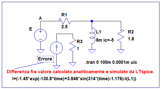

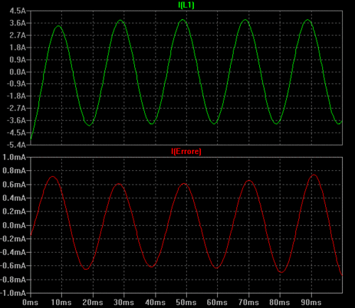

Messaggioda Foto UtenteRenzoDF » 23 ott 2014, 13:35
Ecco la conferma di LTspice, dove uso un behavioral current sources (Error), per andare a plottare la differenza fra corrente calcolata e simulata, in quanto tracciando le due funzioni sul medesimo grafico non è visibile nessuna differenza fra le due curve.
La simulazione per semplicità e fatta a partire da t=0 ovvero inserendo la condizione iniziale per la corrente nell'induttore.

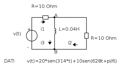

In generale quindi, quando si chiede una caratteristica di funzionamento a regime, ad esempio nell'esercizio si sarebbe potuto chiedere solo la VL del ramo induttivo a regime, conviene tralasciare del tutto il calcolo, seppur breve, della soluzione omogenea? Posto questo altro esercizio:
Calcolare la tensione del ramo induttivo a regime:
Attraverso le relazioni di Kirchhoff ottengo l'equazione di equilibrio che risolve il sistema:
\[\left\{\begin{matrix}i_{1}=i_{2}+i_{3} \\ v=R_{1}i_{1}+L\frac{\partial i_{3} }{\partial t} \\ 0=Ri_{2}-L\frac{\partial i_{3} }{\partial t} \end{matrix}\right. \\\\\\\rightarrow v=Ri_{3}+2L\frac{\partial i_{3}}{\partial t} \ \ \(1) \\\]
che ha per soluzione, sfruttando il principio di sovrapposizione degli effetti:
i_{3}=i_{3}^{p1}+i_{3}^{p2}
con:
i_{3}^{p1}=I_{M}\sin (314t-\varphi )
che, sostituito in 1) dopo opportuni passaggi fornisce:
i_{3}^{p1}=0.73\sin (314t-1.19)
e con:
i_{3}^{p2}=I_{M}\sin (628t-\varphi )
che, sostituito in 1) dopo opportuni (ed estenuanti) passaggi fornisce:
i_{3}^{p2}=0.19\sin (628t-0.85)
Quindi la soluzione generale è:
i_{3}=0.73\sin (314t-1.19)+0.19\sin (628t-0.85)
Allora la tensione VL nel ramo induttivo è:
Vl=L*di3/dt
si deriva l'espressione di i3 trovata, la si moltiplica per L e si ottiene Vl:
Vl=4.77cos(628t-0.85)+9.51cos(314t-1.19) V
E' ok? :?: :?: :?:
