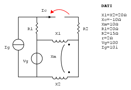

E quindi quanto vale la Ic ? :-)

RenzoDF ha scritto:Norton va a determinare un circuito equivalente del "resto della rete" ovvero una blackbox che si comporta in modo equivalente fra i due morsetti, e che non dipende dal bipolo esterno.
Immagina che il sensore di corrente non sia C, che e` fuori dalla rete, ma sia in serie a C, ad esempio dove c'e` la freccia della corrente, e quando togli C, il sensing rimane dentro la rete.

Ripeto ... e quindi quanto vale questa I_c nel "capacitore".

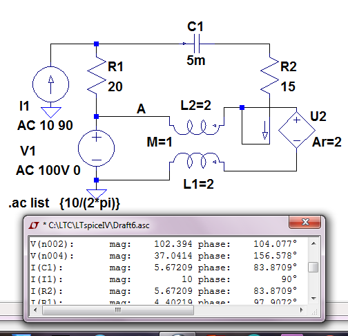

La Ic nel condensatore vale (1.92+j5.25)A. La tensione a vuoto viene (33.3+j200)V, e la si calcola facilmente perche' se non c'e` il carico, Ic, vale 0A, il generatore pilotato e` spento e si ha una rete di questo genere
Se puoi calcolare due termini fra tensione a vuoto, impedenza e corrente di cortocirtuito e la rete e` lineare, hai tutte le soluzioni possibili con qualunque carico.

IsidoroKZ ha scritto:La Ic nel condensatore vale (1.92+j5.25)A.
Quindi, tanto per cominciare, diversa da quella della soluzione.
Visto che ho un po' di tempo da perdere, provo a calcolarla (farla calcolare) pur'io.

Messaggioda Foto UtenteIsidoroKZ » 27 set 2015, 11:04
Non sono sicuro di aver messo tutti i segni giusti :-), specie sulle mutue.

Calcoli a parte, chiedo a te e a Foto UtenteDirtyDeeds, per l'ultima volta (e poi non rompo più) :
*** Puo' essere corretta la soluzione per Ic postata nel messaggio iniziale? ***
Mi basta un Si o un NO. :D

RenzoDF ha scritto:Calcoli a parte, chiedo a te e a Foto UtenteDirtyDeeds, per l'ultima volta (e poi non rompo più) :
Si`, e` giusta. Avevo sbagliato un termine della mutua induttanza!

Come si è forse capito, io non sono d'accordo. :-)
