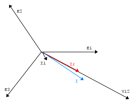

In questo tardo pomeriggio, in attesa di cena, non mi rimane che tornare al quesito trifase:
Nel mio precedente messaggio avevo digitato erroneamente 1,173*940 : è 1,73*940.
Prendo come riferiento dell'asse reale la tensione di fase.
La tensione di linea e la corrente resistiva di 1628 V /20 ohm = 81 A è sfasata di 30 gradi,
quindi in numeri complessi vale 81 * ( cos(30) + J sen(30)) = 81 *( 0,85 + J 0,5)= 68,8 + J 40,5
La corrente di fase vale:
I1= 15 * (cos(45) + Jsen(45)) = 15 *(0,707 + J0,707) = 10,6 + J 10,6 se il carico è capacitivo
I1 = 15 *(0,707 - J0,707) = 10,6 - J 10,6 se il carico è induttivo.
Sommo le due correnti:
I = 68,8 + J 40,5 + 10.6 + J 10,6 = 79,4 + J 51 in modulo 94,3 A caso capacitivo
I = 68,8 + J 40,5 + 10.6 - J 10,6 = 79,4 + J 30 in modulo 84,5 A caso induttivo
Non sono certissimo del risultato, confermate ? Ho commesso errori?
e buona cena..

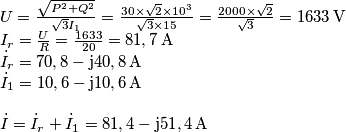

Non hai considerato che il testo parla di una terna simmetrica inversa, per cui la terna delle stellate
anticipa quella delle concatenate
Quindi

esaminato i risultati, rilevo i miei errori:
-non avevo rilevato il requisito di terna inversa: leggo sempre troppo di fretta i post.
-ero consapevole dell'ambiguità sullo sfasamento 30° in anticipo o ritardo, lo compensavo con il carico capacitivo (improbabile) o induttivo, non specificati.
-avevo calcolato erronamente cos(30) = 0,85 invece che 0,866: ..il calo degli zuccheri..
In conclusione qualcosa ho ancora imparato..
