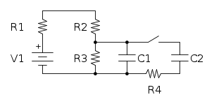

Al tempo t(0) l'interruttore viene chiuso, devo calcolare ir_3(0^+), ir_3(\infty),\Delta U=U(\infty)-U(0^-)
Allora, al tempo t(0^+), siccome sto in uno stato di transitorio \Delta V(c_1)(0^-)=\Delta V(c_1)(0^+)=f/5(questo valore lo ottengo da calcoli precedenti), quindi \Delta V(c_2)(0^-)=\Delta V(c_2)(0^+)=0,
Poi siccome C_2 è equipotenziale(in quanto la d.d.p è nulla), se non sbaglio posso considerarlo come un filo conduttore, quindi in un successivo disegno l'ho cancellato, e quindi R_3 è in parallelo con C_1=>\Delta V(c_1)=R_3i_3=>i_3=f/(15R_2)(viene cosi in quanto R_3=3R_2).
Poi al tempo t(\infty), i condensatori sono scarichi e se non sbaglio la corrente che passa al loro interno è nulla,quindi ir_3=0?(perché è la corrente che si trova in mezzo ai due condensatori penso), poi U=1/2C_1\Delta V(c_1)^{2}+1/2C_2\Delta V(c_2)^{2}, quindi siccome ir3=0, allora il resistore è equipotenziale, lo considero come un filo e quindi C_1 risulta essere in parallelo con C_2, allora diventa U=1/2\Delta V(c_1)^{2}(C_1+C_2), però se i condensatori sono scarichi la differenza di potenziale applicata ai loro capi è nulla, quindi l'energia dovrebbe essere nulla...

Foto UtenteFab996, facciamo una cosa.
Apri un nuovo thread, posta lo schema ordinato con un minimo di sforzo, tipo questo
cosi chi vuole può editarlo e rappresentare cose utili. Mettici anche i valori ...
Posta i tuoi calcoli e svolgimento in LaTeX compreso di ragionamento tuo come hai fatto per 3 volte, e vedi che gli aiuti utili arriveranno.
Dopo 13 messaggi questo mi sembra sia da cestinare perché ormai si è andati fuori tema...

Riporta il testo dell'esercizio per intero e non scrivere
Fab996 ha scritto:questo valore lo ottengo da calcoli precedenti
In quanto dopo alcune tue affermazioni, tipo questa
Fab996 ha scritto:Poi siccome C_2 è equipotenziale(in quanto la d.d.p è nulla), se non sbaglio posso considerarlo come un filo conduttore
diciamo che... e' poco credibile.
