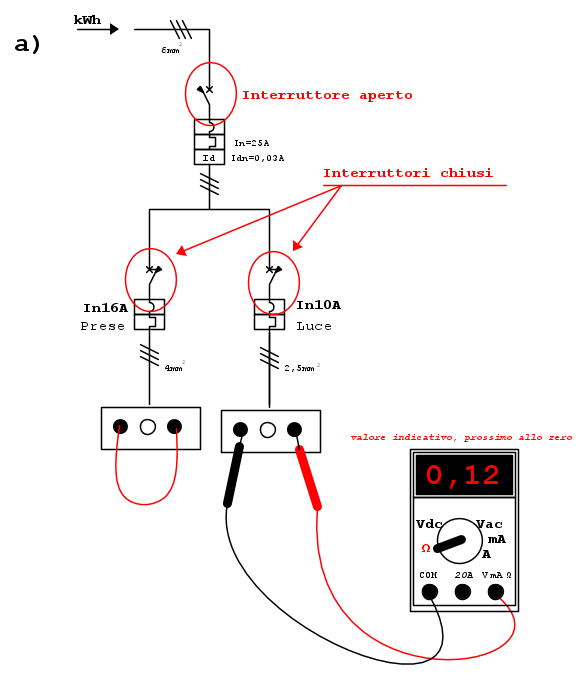

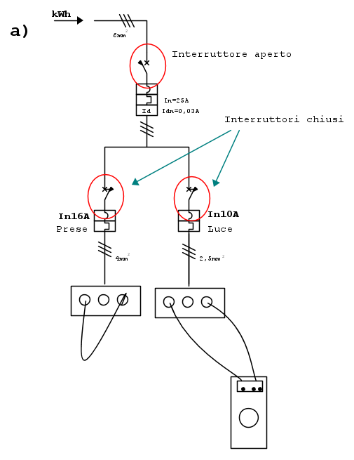

Forse non ho ben capito,e ci provo.
Orionis ha scritto:Gli estremi del collegamento sono uno in appartamento (Lab) e l'altro in terrazza, dove è stata tempo fa installata una scatola con 2 prese 220 V; la distanza presumo essere di circa 15m.
1 - Quindi se non erro si considera una derivazione da un impianto elettrico esistente, o meglio è stata realizzata una linea prese lunga circa 15m inun terrazzo, ed alimentata dall'impianto elettrico dell'appartamento esistente. (giusto?)
Ora, la domanda è:
Orionis ha scritto:L'idea, forse balzana, è stata di mettere in corto la presa esterna e vedere il corto dal Lab, con il generale ovviamente staccato.
2 - Cioè (sempre ammesso che io abbia ben capito), è stato aperto l'interruttore generale di quadro dell'impianto elettrico, è stata cortircuitata la presa esterna, e si vuole vedere il corto da un'altra presa. (giusto?)
ma:
Orionis ha scritto:La prova è stata inconcludente.
cioè:
Orionis ha scritto:perché non 'vedo' il corto fatto in terrazza.

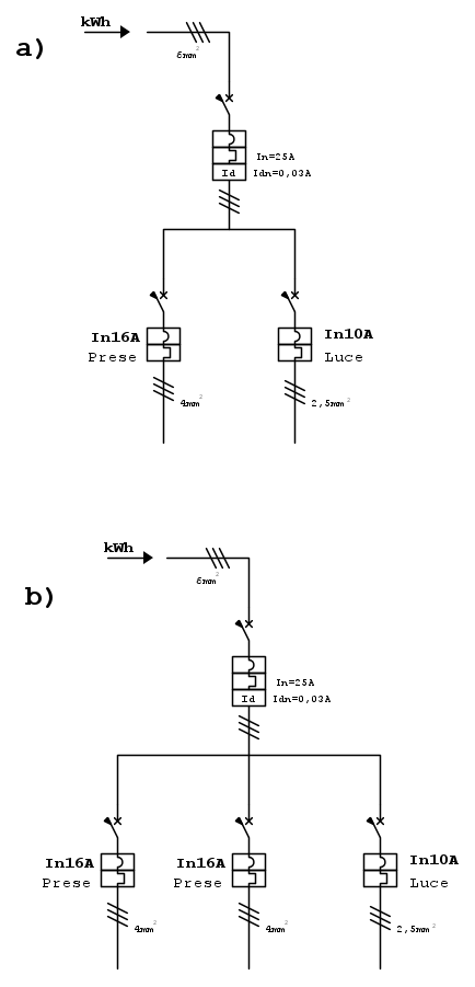

A questo punto, volendo semplificare (non me ne vogliano gli esperti), si possono immaginare due schemi di distribuzione, schema tipo a , e schema tipo b:
Se si considera lo schema a, vien da se che ogni presa è collegata sulla stessa linea del magnetotermico prese da 16 A, pertanto se si apre l'interruttore differenziale a monte e l'interruttore prese, una generica presa in c.cto la potrei misurare sotto il magnetotermico prese, e/o su ogni presa...
Se si considera lo schema b, in cui le linee prese sono due ed asservite da un magnetotermico prese da 16A, vien da se che una presa in c.cto potrei vederla solo sulla linea interessata e non sull'altra...
questo semplice esempio per dire, che se la presa in c.cto non la rilevo sotto il magnetotermico linea prese, vien da se che la presa in questione è alimentata da un'altra linea,ad esempio la linea luce, se si considera ancora l'impianto dell'appartamento.

Anch'io non ho capito come non si veda il cortocircuito, sfruttando lo schema di mir e ipotizzando due prese su due linee diverse, se cortocircuito una presa su una delle due linee e sulla presa dell'altra linea collego il tester devo per forza di cose vedere il corto
Anche se leggendo bene, come ha già detto claudiocedrone, 0,6 ohm sono effettivamente un corto

Messaggioda Foto Utenteclaudiocedrone » 29 ago 2016, 0:36
Ehm,...
Orionis ha scritto: ...Chiedo venia per essermi espresso in modo poco chiaro.
I 0.6 ohm sono al netto della resistenza di 0 dello strumento (puntali e commutatore), pari a circa 0.18 ohm nel mio caso. Con il cortocircuito 'vicino' (credo sulla stessa linea di distribuzione) i 0.6 diventano circa 0.3, mentre col corto in terrazza non vedo variazioni significative (sempre 0.6)...
claudiocedrone ha scritto: ...inserire un utilizzatore (basta una ciabatta con interruttore luminoso) in una delle prese in terrazza e vedere se si spegne aprendo il sezionamento della linea FM...
Certo, questo succede, ci mancherebbe...
...Mi rimane la curiosità, puramente speculativa, del perché non 'vedo' il corto fatto in terrazza...
:-) Per curiosità, quanto misura la resistenza di diciamo 50 metri di cordina da 2,5 ? Giusto per avere un'idea... O_/

gabrisav ha scritto:sfruttando lo schema di mir e ipotizzando...
[17] Re: Verificare continuità elettrica in rete domestica
Messaggioda Foto Utentegabrisav » 29 ago 2016, 20:22
Così é proprio un'altra cosa :ok:

Messaggioda Foto Utenteclaudiocedrone » 29 ago 2016, 23:41
JAndrea ha scritto: ...Circa 0,4 Ohm per 50 metri....
:-) Allora con le misure rilevate (0, 6 e 0,3 ohm) è come se si misurassero una trentina di metri di impianto elettrico (sessantina di metri di conduttore, fase e neutro) con e senza corto sulla presa in terrazza e la metà col corto alla presa vicina... :roll: qualche utilizzatore "tiene in corto" (primario di trasformatore ?) l'impianto "vicino" alla terrazza e a valle della presa del laboratorio ... :? ... ma è solo una mia speculazione alternativa allla spiegazione di Foto Utentemir :mrgreen: O_/

Comunque resta sempre il fatto che immaginando una situazione del tipo in [16] o similare, vien da se che se una presa è cortocircuitata, aprendo/chiudendo il corto la linea sottomisura se interessata da quella presa da modo di apprezzare, la variazione in lettura... ;-)
