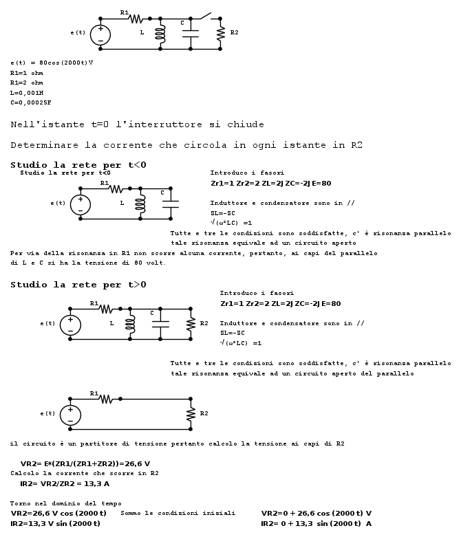

Ho provato a rifarlo seguendo le vostre linee guida
la condizione iniziale del generatore = 80 volt, in questo caso, a cosa mi serve? Al fine del calcolo della corrente che scorre in R2 , e di conseguenza anche la V ai capi di R2, visto che inizialmente R2 è fisicamente scollegata dal circuito, a mi serve il dato iniziale di 80 volt?
Grazie a tutti e scusate se le domande possono sembrare stupide, ma queste sono le basi , se non comprendo bene alcune logiche non riuscirò mai a comprendere al 100% come risolvere questi esercizi( e soprattutto quelli più complicati).
PS: conoscete un buon metodo per rendere più leggibile l' esercizio sto usando fidocad, ma non sono convinto sia il metodo migliore ( vedi pedici e risoluzione)

Messaggioda Foto Utenteg.schgor » 12 set 2016, 8:35
Scusa, ho dovuto correggere la simulazione del post[6]
per tener conto del coseno nell'espressione dell'alimentazione c.a.
Comunque vale l'osservazione che devi tener conto dello stato
di L e C al momento di t=0: quanto valgono vC(0) e iL(0)?
Nel caso del coseno, t=0 corrisponde al valore di tensione massimo,
quindi vC(0)=80V (e iL(0)=0). Alla chiusura del contatto
C si "scarica" su R2, avendo però in parallelo L....

Messaggioda Foto UtenteDavide90 » 12 set 2016, 14:41
g.schgor ha scritto:Alla chiusura del contatto
Il parallelo di C ed L mi da una risonanza parallelo ( circuito aperto) , quindi la corrente di C non si scarica su R2 avendo L in parallelo, considero solamente la caduta di tensione di R1? ?%

[15] Re: Esercizi del secondo ordine Risonanza
Messaggioda Foto Utenteg.schgor » 12 set 2016, 15:48
L e C risuonano dopo essere stati opportunamente "caricati"
La simulazione è istruttiva perché nostra anche il transitorio
iniziale (t<<0), cioè all'atto dell'applicazione dellalimentazione.
Si vede infatti dall'andamento di iR1 che fornisce l'energia necessaria
per l'oscillazione. Questa consiste infatti in uno scambio di energia
fra C e L che mantiene la tensione pari a quella di alimentazione
(infatti in R1, finito il transitorio, non passa più corrente).
Quando si chiude il contatto che inserisce R2 per (t=0), cambia
la tensione di oscillazione (per adattarsi a quella del partitore R1R2,
quindi una parte dell'energia accumulata in LC si disperde in R2
(si vede nettamente che la iR2 rappresenta la scarica di C
dell'enrgia superflua per il nuovo equilibrio).
Sei d'accordo?

Messaggioda Foto UtenteDavide90 » 12 set 2016, 15:52
Si, nei miei calcoli non sto considerando il transitorio che si ha quando si passa da t=0- a t=0+, per poi tornare ad essere una rete sinusoidale a regime, esatto?

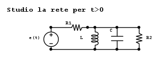

Messaggioda Foto UtenteDavide90 » 15 set 2016, 17:39
Ragazzi , finalmente il professore ha risposto alla mia email, in effetti ignoravo del tutto il transitorio :shock: :shock:
Ora, dalla sua soluzione non capisco un passaggio matematico:
Immagine
LaI_{L} da dove la prende?
Vi riposto lo schema per T> 0

Messaggioda Foto Utenteg.schgor » 15 set 2016, 18:57
Davide90 ha scritto:La ILda dove la prende?
L'ho spiegato nel post [5]; il parallelo di C ed L crea uno scambio di energia
fra i due (la tensione di C si trasforma in corrente in L poi questa si
ritrasforma in tensione, e così via)

Messaggioda Foto UtenteDavide90 » 20 set 2016, 14:15
Purtroppo proprio matematicamente mi manca questo passaggio, ho capito che vi è lo scambio di energia tra induttore e condensatore, ma proprio non a farlo uscire in nessun modo la corrente dell' induttore da quelle equazioni, potete scrivermi i passaggi matematici, solo per capire da dove "esce" IL. Poi dovrei esser in grado di continuare l' esercizio.
