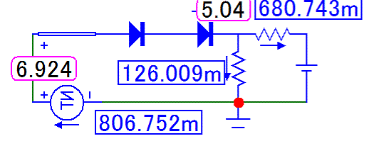

Messaggioda Foto Utenteg.schgor » 1 mar 2017, 10:08
Una verifica del funzionamento del sisstea
pannello FV + batteria + ventola può essere fatto
con un modello in Microcap che realizzi
la caratteristica del pos[9]
Il generatore di tensione pilotato in corrente simula il pannello,
mentre la resistenza di carico rappresenta la ventola.,
con in parallelo la batteria (con la propria resistenza interna ).
La simulazione rappresenta la condizione di batteria scarica,
alimentata dal pannello assieme a alla ventola.
In condizioni di massimo irraggiamento la correte di carica
risulterebbe 680mA, quindi considerando (ottimisticamente)
l'irraggiamento giornaliero equivalente a 4 pre di massimo,
si avrebbe una carica giornaliera di 2.7Ah, sufficiente
a mantenere attiva la ventola per le altre 20 ore.
La capacità della batteria è sufficiente (in teoria)
a mantenere alimentata la ventola per 40 ore, quindi
non prevede la diminuzione dell'intera carica giornaliera.
La simulazione è basata su dati presunti
e andrebbe fatta con i dati ricavati sperimentalmente
dai componenti adottati.
Ulteriore verifica che andrebbe fatta è la sovratensione
della batteria carica, per un'eventuale protezione di questa.

[13] Re: Circuito Solare
Messaggioda Foto Utentegianvi97 » 1 mar 2017, 18:48
g.schgor ha scritto:Una verifica del funzionamento ...
Capisco. Anche se il linguaggio è molto tecnico. Quindi? Come procedo?

Messaggioda Foto Utenteg.schgor » 1 mar 2017, 22:41
Direi che dipende dell'importanza dell'applicazione.
Se, esaurita la carica della batteria, la ventola si ferma
cosa succede?

Messaggioda Foto Utenteg.schgor » 2 mar 2017, 17:05
Allora dovrebbe andar bene quanto detto finora:
un paio di diodi in serie fra pannello e batteri+/ventola.
Per l'eventuale protezione della batteria, vogliono
i dati precisi di questa.

[18] Re: Circuito Solare
Messaggioda Foto Utenteg.schgor » 3 mar 2017, 8:15
Se osservi lo schema del post[12] vedi che la ventola (40 \Omega)
è in parallelo sia alla batteria che al pannello.
I diodi in serie al pannello servono per evitare
di che la batteria alimenti il pannello (in assenza
di irraggiamento) e a creare una caduta di tensione
necessaria per adeguare la reale tensione del pannello
(6.9V) a quella batteria .

[19] Re: Circuito Solare
Messaggioda Foto Utentegianvi97 » 3 mar 2017, 21:48
Ah ok, quindi tutto qui? Collego in parallelo pannello, ventola e batteria e inserisco un diodo?

[20] Re: Circuito Solare
Messaggioda Foto Utenteg.schgor » 3 mar 2017, 22:07
gianvi97 ha scritto: e inserisco un diodo?
Devi controllare l'effettiva tensione dannello
al massimo irraggiamento: se supera 6W occorrono
due diodi in serie.
