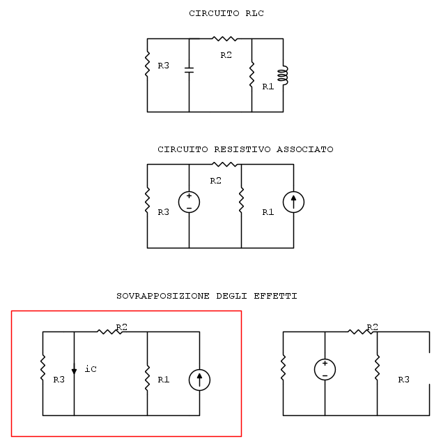

[12] Re: Dubbio banale sul partitore di corrente
Messaggioda Foto Utentejayeffe » 6 set 2017, 10:50
Ho capito, quindi non centra nulla il fatto che entra o esce, e di conseguenza tanto puo essere la corrente I1 e tanto puo essere I2..
Anchè perché questi circuiti che risolvo fanno parte dei transitori del secondo ordine;
siccome li risolvo con il metodo del circuito associato, cioè associo al condensatore un generatore di tensione e all'induttore un generatore di corrente.. (metodo che mi fa fare errori ogni volta)
Dopo devo risolverli con la sovrapposizione degli effetti.. ?% risolverlo con la sovrapposizione degli effetti, visto che sono obbligato, mi comporta che in un circuito RLC con 1 generatore costante ,in genere devo spegnere 3 circuiti.
quindi quella corrente I che sto cercando, sarebbe la corrente I_c visto che precedentemente al condensatore ho sostituito il generatore di tensione, poi fatto la sovrapposizione per ogni circuito.. e quindi spento i generatori uno per volta.
Ora quindi mi capita di tenere la corrente I messa in quel modo che teoricamente non so se è i1 o i2..
non so se mi sono spiegato bene, per questo diciamo che mi vengono dubbi..

[13] Re: Dubbio banale sul partitore di corrente
Messaggioda Foto Utentejayeffe » 6 set 2017, 11:16
admin, per dirla più concretamente quella I sarebbe, nel mio caso, una corrente di corto circuito..
A mio parere se sui libri è scritto che il corto circuito è assimilabile a un resistore che ha resistenza 0 avrei banalmente un resistore in serie ad un corto circuito..
quindi la corrente che andrei a cercare sarebbe quella del resistore R2 ..

[16] Re: Dubbio banale sul partitore di corrente

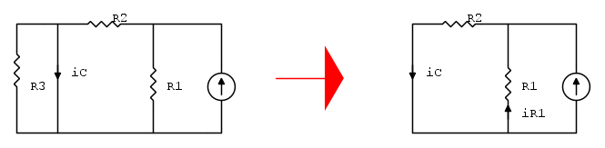

Messaggioda Foto Utentejayeffe » 6 set 2017, 12:00
No, assolutamente non dico questo, tra l'altro ho detto: mi fu contestato, mi riferivo allo scambio di idee in aula studio.. che spesso fanno confondere le idee..
Ho messo in mezzo i transitori perché credevo che per far capire meglio il mio problema fossero utili
Ho fatto questo schemino per vedere meglio le cose .. in pratica il caso che ho fatto con il rettangolo rosso intendo..
La ic che mi serve per me è la corrente che scorre nel resistore R2..
Alcuni colleghi però mi dicevano che la corrente è quella su R1..
Siccome molti dicevano cosi, chiedo ..
Non so se si può anche intendere come quella che entra in R1.. o è un problema di interpretazione.

[17] Re: Dubbio banale sul partitore di corrente
Messaggioda Foto Utentegac » 6 set 2017, 12:56
Il circuito marcato in rosso si può disegnare così
La resistenza R_3 non è attraversata da alcuna corrente e - come giustamente hai detto tu - la corrente che devi calcolare è quella che scorre in R_2. Ho indicato anche la corrente che scorre in R_1. Come può essere quella che stai cercando, alla luce del nodo in basso?
Un consiglio: mai fidarsi ciecamente di quello che dicono i colleghi che spesso ne sanno meno di te o fanno più confusione di te. Ragiona con la tua testa sempre e valuta in modo critico quello che gli altri ti dicono.
