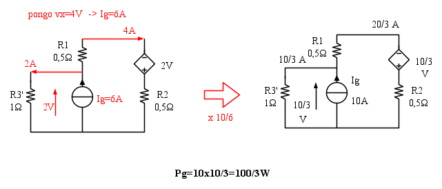

Non ho seguito bene, potrei sbagliarmi, lo schizzo mi pare errato.
R1 e R2 sono in serie, non si possono semplificare con una Req= R1+R2 ?
Il generatore dipendente deve avere un " a" del rapporto di trasformazione nella formula?

MarcoD ha scritto:Il generatore dipendente deve avere un " a" del rapporto di trasformazione nella formula?
Esatto hai dimenticato questo:
a\frac{uv_{x}}{R_{2}}

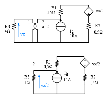

alevh ha scritto:Il circuito equivalente spero che sia il seguente
Come ha fatto R_2 ad andare in parallelo al generatore pilotato di tensione?

Messaggioda Foto Utentealevh » 22 gen 2018, 16:42
Ho applicato la trasformazione dei generatori, l'ho applicata in maniera errata?
auVx/R2
Scusate l'ignoranza, perché il generatore dipendete deve essere condizionato dal parametro a?
Vi ringrazio per la pazienza che state avendo, siete gentilissimi
Foto Utentealevh
10 2
Messaggi: 17
Iscritto il: 19 gen 2018, 19:41

Messaggioda Foto Utenteadmin » 22 gen 2018, 16:52
alevh ha scritto:Ho applicato la trasformazione dei generatori, l'ho applicata in maniera errata?
Ah sì, non avevo visto che l'avevi sostituito con un generatore di corrente.
alevh ha scritto:Scusate l'ignoranza, perché il generatore dipendete deve essere condizionato dal parametro a?
la tensione da cui dipende è la vx dello schema originario, non la vx del tuo schema che è la metà di quella dello schema originario.
Utilizzando il metodo della falsa posizione come suggerito da Foto UtenteRenzoDF

Messaggioda Foto Utentealevh » 22 gen 2018, 17:16
Ok adesso è molto più chiaro grazie ancora!! :D
