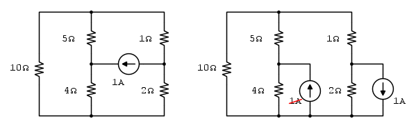

Sono in giro per il mondo solo con il tablet, non riesco a fare schemi, posso a malapena scrivere e non posso farlo io. Chi propone la soluzione con il GFT? Anche in questo caso no serve sapere il valore di Ig durante la doppia iniezione.

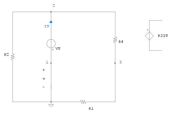

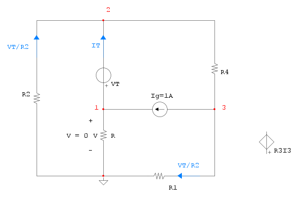

Ecco il calcolo del T_n
E' abbastanza veloce da risolvere notando che, dopo aver annullato l'uscita (V = 0 V), R_1 e R_2 sono in serie quindi si può usare il partitore di tensione al contrario per calcolare la caduta di tensione su R_4.
V_{R4} = V_T (1 + \frac{R_1}{R_2})
I_T = -\frac{V_T}{R_2} - \frac{V_T}{R_4}(1 + \frac{R_1}{R_2})
T_n = -\frac{R_3 \cdot I_T}{V_T} = \frac{R_3}{R_2} + (1 + \frac{R_1}{R_2})\frac{R_3}{R_4}
A_\infty = 4 \Omega e T = \frac{65}{82} sono gli stessi di Rosenstark.
A = A_\infty \frac{1 + \frac{1}{T_n}}{1 + \frac{1}{T}} = \frac{300}{147} \Omega
V = A \cdot I_g = \frac{100}{49} V

Adesso proviamo a sentire Foto Utentecarloc se vuole risolverlo lui con il teorema di scomposizione.

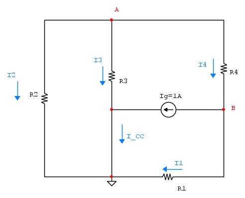

Io rilancio con l'equivalente Norton, calcolando la R_{eq} adoperando sia il metodo a vista sia l'uomo nero.
Anzitutto la corrente di cortocircuito ottenuta risulta pari a I_{CC} = \frac{15}{19} \, \text{A}.
Si fornisce il sistema lineare ottenuto da analisi nodale.
\begin{bmatrix}
\frac{1}{5} & -1 & 0 \\
\frac{1}{10} & 1 & \frac{1}{2} \\
1 & 0 & - \frac{3}{2}
\end{bmatrix}
\begin{bmatrix}
A \\ I_{CC} \\ B
\end{bmatrix}
\begin{bmatrix}
-1 \\ 0 \\ 1
\end{bmatrix}
Passiamo alla resistenza equivalente, adoperando dapprima il metodo a vista, di seguito Blackman
1) nel primo caso
R_{eq} = R \parallel \{ R_3 + [ R_2 \parallel (R_1 + R_4)] \} =
4 \parallel \{ 5 + [ 10 \parallel (1 + 2)] \} \, \Omega = \frac{380}{147} \, \Omega

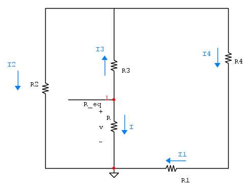

2) nel secondo caso adopero il circuito con il generatore pilotato di tensione al posto di R_3.
a) Si ottiene una resistenza equivalente con generatore pilotato spento pari a R_D = R \parallel R_2 \parallel (R_1 + R_4) = 4 \parallel 10 \parallel 3 \, \Omega = \frac{60}{41} \, \Omega
b) Il return ratio con circuito aperto è lo stesso calcolato da Foto UtenteMarkyMark in precedenza T_{OC} = \frac{65}{82}
c) Il return ratio con cortocircuito
risulta pari a T_{SC} = \frac{R_3}{R_2 + R_1 \parallel R_4} = \frac{13}{6}
mettendo i pezzi assieme si ottiene R_{eq} = \frac{60}{41} \, \Omega \cdot \frac{1 + \frac{13}{6}}{1+ \frac{65}{82}} = \frac{380}{147} \, \Omega STESSO RISULTATO :D
In conclusione v = R_{eq} \cdot I_{CC} = \frac{100}{49} \, \text{V}

MarkyMark ha scritto:Altri metodi anyone?
Non potevo esimermi :mrgreen:

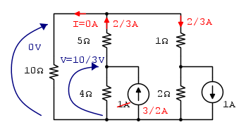

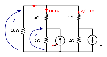

Divido in due il generatore di corrente:
Scelgo di variare il GIC a sinistra.
Come prima falsa posizione pongo la corrente I=0. Immediate le altre grandezze.
Come seconda scelta, per non vincere facile :mrgreen: , impongo una nuova corrente I=0.
Ricavo V+\frac{V}{10\Omega}1\Omega+\left(1A+\frac{V}{10\Omega}\right)2\Omega=0, da cui V=-20/13 V
Quindi la corrente erogata dal GIC deve essere -\frac{20}{13} V \cdot \frac{1}{4\Omega}=-5/13 A
Proporzione:
\frac{V-\frac{10}{3}}{1-\frac{3}{2}}=\frac{V+\frac{20}{3}}{1+\frac{5}{13}}
da cui V=100/49 V
