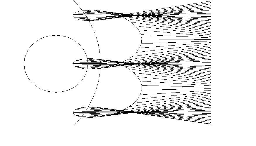

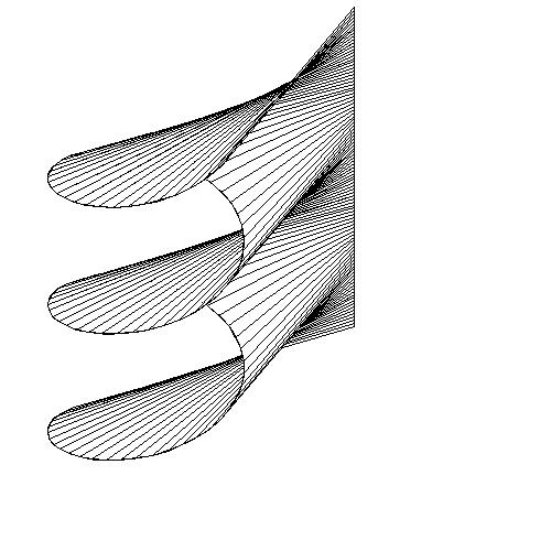

EcoTan ha scritto:E' una definizione un po' vaga.
Il flusso va definito con riferimento a una superficie contornata da una linea chiusa, in quanto attraversa la superficie e si concatena con la linea.
Un solenoide non è una linea chiusa ma in effetti viene richiusa tramite il circuito esterno qui rappresentato con una linea verticale mentre la superficie è rappresentata come rigata e il contorno rimane alquanto evidente.
concat
In tal caso diverse linee di flusso attraversano la superficie un diverso numero di volte.
Così è più chiara?
