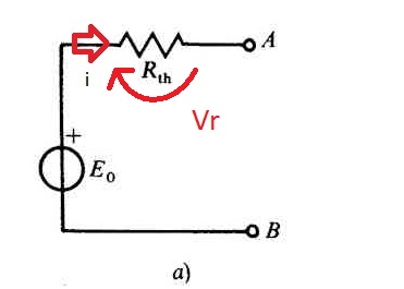

Ciao caro,
Io ti consiglio per iniziare di utilizzare le frecce come ti ho indicato.
Quindi quando trovi una caduta di tensione metti la punta della freccia nel punto a potenziale maggiore e la coda a potenziale minore.
La corrente considerala scorrere da potenziale maggiore a minore.
Se non riesci a capire possiamo fare un esempio con i numeri.

Ciao ugo, grazie mille per l'aiuto. Il problema è che non riesco a comprendere le convenzioni. In questo modo tu staresti usando la convenzione dell'utilizzatore giusto? Ma allora non dovrebbe essere anche la tensione del generatore opposta a quella della corrente?
A priori non puoi sapere quale punto è a potenziale maggiore/minore rispetto all'altro.
Si tratta di polarità convenzionali che di volta in volta potranno rivelarsi corrette oppure opposte a quelle effettive.

admin ho letto questo interessantissimo articolo già qualche oretta fa. Ma i dubbi permangono, perché non riesco a capire come si comportano i componenti, visto che ognuno dice una cosa diversa..
Da quello che ho capito è che se utilizzo la convenzione del generatore ottengo che la corrente ha lo stesso verso della tensione, quindi per tutti i componenti (compreso generatore) metto la tensione orientata come la corrente. Applico poi un verso della maglia arbitrario e mi ricavo la legge di Kirchhoof.. viceversa se utilizzo quella dell'utilizzatore. Ho provato a sviluppare i circuiti di Lele, ma non riesco a capire dove sbaglio...ho seguito esattamente le regole descritte..

Omi ha scritto:...Ho provato a sviluppare i circuiti di Lele, ma non riesco a capire dove sbaglio...ho seguito esattamente le regole descritte..
Guarda il post [10], non dovresti avere dubbi.

Lele ma nel primo utilizzi la convenzione del generatore e nel secondo quella dell'utilizzatore? perché se è così mi trovo con le mie formule...

...E+V1*R1+V2*R2=0
...E+V1*R1+V2*R2=0
...E-V1*R1-V2*R2=0
Non penso che queste equazioni possano definirsi corrette :?

Il problema è che sto dalle 15 ripetendo questi concetti e non so perché ma sto trovando una difficoltà immane...ho provato a chiedere anche su altri forum e il risultato è stato che ora sono ancora più confuso di prima..
Da quello che ho visto nei tuoi circuiti risolti, nel primo hai messo le frecce delle tensioni nello stesso verso delle correnti e nel secondo hai utilizzato le frecce nel verso opposto.. se applico Kirchhoff mi trovo esattamente come te... perché non sarebbero corrette quelle equazioni?

Ugo ma per il generatore il verso della tensione è sempre verso l'alto? Sia che utilizzo la convenzione dell'utilizzatore che del generatore?
